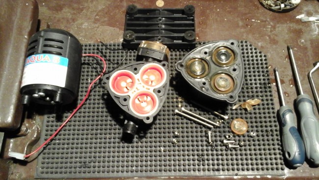

Witam i proszę o pomoc.
Podczaś ostatniego zlotu (a tak naprawdę pierwszego w tym sezonie) zauważyłem wyciek wody. Dopatrzyłem się ze wyciek jest z pompki wody. Dziś ją rozebrałem i cóż zobaczylem:
Czy ktoś wie gdzie można kupić części do tej pompki?
Arek
| Plik ściągnięto 50 raz(y) 919,94 KB |

Nie reanimuj trupa ( chyba że uszczelki , oringi to tak) . W JULA kupisz nową ,za rozsądne pieniądze. Nie pamiętam dokładnie , bo były o różnych wydajnościach. |

| Czemu trupa? Membrany w pompach to typowa część zamienna i nikt przy zdrowych zmysłach nie będzie wymieniał całej pompy z powodu uszkodzenia jednej membranki... |

| Nie czepiam się i chcę jak najlepiej .Oby Ci się udało . Napisałem tak ponieważ sam raz próbowałem naprawić taką pompkę . Najwięcej zarobił kurier. . Kilka razy wracałem do naprawy takiej pompki . Najpierw zacząłem od uszczelnień . Jak już przestała ciec. To zgubiła ciśnienie . I tak co kilka dni coś. A w rezultacie skończyła w koszu ze względu na spalony silnik. A i wtedy miałem myśli aby go przezwajać bo w zasadzie do naprawy został tylko on. Dopiero ktoś na forum doradził mi Jule . Koszt to 350-450 zł. Ale już do pompki nie wracałem. |

Pompa wody SHURflo. Po 4 latach stania w krzakach okazało się, że nie chodzi. Nie jestem zwolennikiem wycierania tyłka szkłem i chciałem zamówić nową. Cena na alaedrogo coś 600 zł?
Rozebrałem z kolegą przy piwku i nie działał mikrostyk od ciśnienia. Za 110 zł. zakupiłem taki sam w sklepie internetowym z nawozami rolniczymi:). Nawet bym się nie spodziewał. Montaż 4 śrubki. Teraz chodzi jak złoto.
Problemem było tylko ustalić fachową nazwę tej części, żebym mógł szukać w wyszukiwarce?
Powodzenia. |

Ustalenie przyczyny awarii jest ważne.Moja pompa odmówiła współpracy,wymontowałem ją i rozebrałem.Odkleił się magnes.Po naprawie dalej nie działa.Okazało się że po prostu nie było masy.Warto pogrzebać,sporo kasy w kieszeni zostanie |

Tak to było wtedy,wystarczyło dokręcić mocniej masę |

| U mnie jakiś robal w mikroprzełączniku się przepoczwarzył i jego resztki siedziały między stykami. Ot i cały serwis był... |
