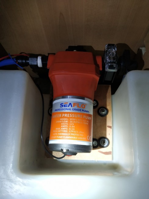

Wysłany: 2022-05-22, 22:40   Pompa ciśnieniowa Seaflo nie zaciąga
Czy mógłby mnie ktoś oświecić jak powinna działać pompa ciśnieniowa? Chodzi dokładniej o to zaciąganie wody ze zbiornika. U siebie mam zamontowaną pompę Seaflo SFDP1-027 (nie mogę wstawić zdjęcia :gwm ). Problem jest taki, że pompa jak zaciągnie powietrze, np w sytuacji gdy woda w zbiorniku się skończy, nie chce sama zassać z powrotem wody. Trzeba jej dopiero "wtłoczyć" wodę na wejście i wtedy pracuje bez problemu. Czy tak to powinno funkcjonować? W opisach pompy na różnych stronach internetowych jest napisane "samozasysająca", no więc na moje chyba powinna tak powinno być.
Dodam, że u mnie znajduje się ona jakby na zbiorniku, więc grawitacyjnie woda do niej nie napłynie.

Na dolocie wszystko jest szczelne, sprawdziłem w pierwszej kolejności, więc to odpada. Kran odkręcam, ale różnicy nie ma żadnej. Czy na zamkniętym czy otwartym problem jest taki sam.
Czyli dobrze rozumiem, że powinna jednak sama zaciągnąć wodę? Pompa jest w miarę nowa, wymieniana w zeszłym roku przez poprzedniego właściciela. Wyciągnąłem ją jeszcze i dla pewności wziąłem miskę z wodą, podpiąłem wężyk do wejścia i dalej nic :gwm Z drugiej jednak strony, ciśnienie nabija, wydajność też jest ok. Kurde już sam nie wiem, niby jest sprawna i szkoda znowu parę stówek na nową :evil:
Udało mi się wstawić fotkę, faktycznie był za duży rozmiar pliku.
Plik ściągnięto 20 raz(y) 160,81 KB

greg_krk napisał/a:
A czy próbowałeś zatykać wylot wody palcem, podczas pracy pompy? Chodzi o to, czy wtedy zadziała zawór ciśnieniowy i wyłączy pompę. Bo jeśli tak, to stawiałbym jednak na jakąś nieznaczną nieszczelność na dolocie do pompy, co powoduje zaciąganie powietrza i wówczas faktycznie może być problem z zassaniem wody. Prawidłowo działająca pompa tego typu powinna zaciągnąć wodę nawet z wysokości 1 metra. Ja mam pompę Fiamma Aqua 8, która ma nieznacznie uszkodzoną membranę - przez co woda trochę przecieka do środka. Ale i tak zasysa wodę z wiadra podczas prób. Wszystkie pompy tego typu działają na podobnej zasasadzie.

Jak układ jest napełniony wodą a pompa nie zaciągnie powietrza to działa prawidłowo czyli wyłącza się po nabiciu ciśnienia. Jednak jak już zassie powietrze to chodzi non stop i się nie wyłącza.

Hmm... Mam ją narazie na stole, wymontowaną. Spróbuję jeszcze przeprowadzić próby, jednak na wejściu jak przytykam palec do rurki to nie czuć nawet lekkiego podciśnienia.
Otwierałem ją też żeby zobaczyć co tam ma w środku, ale ni specjalnie nie widać. Są 4 tłoczki na gumowej membranie i później taka jakby głowica z gumowymi zaworkami przychodzi i tyle. Jakichś uszkodzeń się nie dopatrzyłem.

greg_krk napisał/a:
Mam identyczną pompę, zaciąga wodę bez problemu bardzo szybko.
Podobny problem jak u Ciebie pojawił się po roku użytkowania. Winny okazał się gówniany filtr na wejściu pompy, rozszczelnił się i zasysało powietrze.
Wywaliłem, a na przewodzie między pompa a zbiornikiem założyłem przemysłowy od opryskiwacza i problem zniknął.

Kurde, Panowie cud nad Wisłą :szeroki_usmiech Dobrałem się kolejny raz do pompy, tzn. odkręciłem jej ponownie dekiel, chcąc jeszcze raz obejrzeć tą "głowiczkę" czy aby na pewno nie ma tam jakiegoś feleru, naderwana któraś gumka albo coś. Wypłukałem element pod bieżącą wodą, odmuchałem go sprężonym powietrzem a finalnie nic nie znajdując poobracałem takie membranki (coś w stylu zaworków kierunkowych) o 180 st każdą, złożyłem na powrót i działa jak złoto. Teraz zaciąga jak Sasha Grey, nawet z metra wysokości przez trzy metrowy wąż :mrgreen:

U mnie jest filterek ten dedykowany Seaflo. Narazie jest szczelny, wypinałem go i efekt był ten sam. Ale dzięki za poradę, jak go trafi to pójdę w to co podesłałeś.
