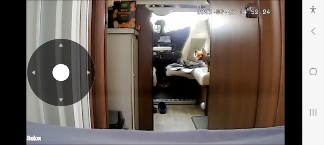

Ps. kamerę z powiadomieniem też mam 8-) ale to juz taka zabawka bardziej co robi pies jak nas nie ma (zdjęcie jak się ruszył :haha: ) oraz jak w nocy są hałasy na zewnątrz, to żeby eknąć co się dziej. Też świeci na czerwono i na dodatek ma funkcję śledzenia i powiadomienia na tel jak wyczuje ruch, a koszt jej to zaledwie 130zł.
Plik ściągnięto 37 raz(y) 331,05 KB

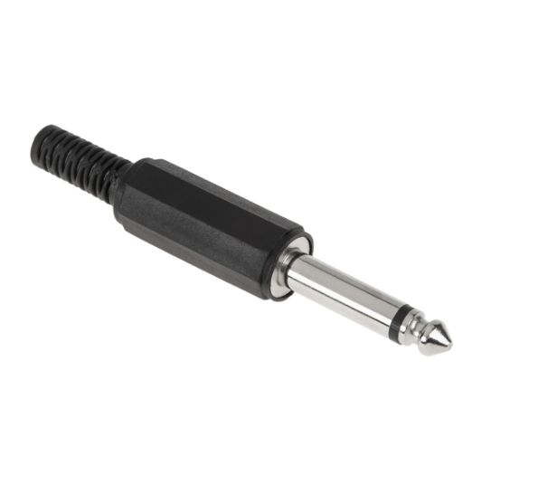

To jest zwykły wtyk Jack mono 3,5mm w którego obudowie zamontowano "klucz elektroniczny" i przyczepiono sznureczek dla wygody.
Standardowe wgłębienie jest po by "nie wylatał" zaczepiając za sprężynkę w gnieździe.
