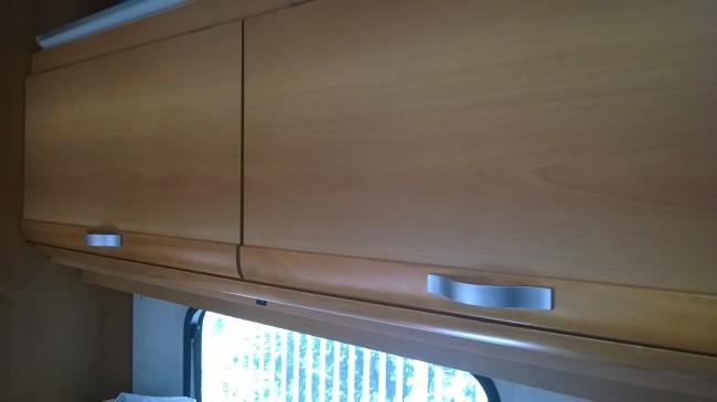

wirefree napisał/a:
Zastanawiam się jak reanimować uchwyty do mebli mam ich 9 szt i są już bardzo porysowane.
- miałem ten sam problem i wymieniłem na nowe. Różnica jest duża.
Bazyli
Dołączył: 13 Mar 2011
Piwa: 196/186
Skąd: Lublin->BOTANIK
Wysłany: 2017-05-15, 08:31
Tak teraz wygląda
Plik ściągnięto 20 raz(y) 1,11 MB
