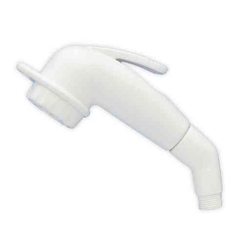

Urzywam wylewek z wyłącznikiem. Brzydkie i skuteczne, oszczędzające wodę. Koszt ok 40 zł. :bylo
Ostatnio kupiłem na Alliexpress chromowaną za kilka dolców. Ale nie ma tak jak ta biała pozycji "stale otwarte". Trzeba trzymać przycisk. To też może być. Jest ładna chromowana.

Ale do zanurzeniowej używałem też w czepce. :bylo :bylo
Dobra opiszę , warto mieć taką wylewkę
Pompka zanurzeniowa będzie mieliła z otwartym mieszaczem, gdzie jest mikrowłącznik. A woda nie poleci. Nie spalisz pompki jak z minutę dwie w wodzie sobie popracuje a wody parę literków mniej pójdzie. Oczywiście można zamykać samym kranem, lecz wylewką praktyczniej. Szczególnie podczas namydlania. :mrgreen:

Dodam z rana, że ta słuchawka ma dwa wymiary gwintów do węża.
Po odkręceniu zakrzywinego wejścia masz większy. To na wypadek różnych wejść.
Odgięcie cycka/przycisku otwieracza, daje stały strumień ja w zwykłej wylewce.
Pikna nie jest ale cholernie ergonomiczno ekonomiczna.

Potwierdzam w całej rozciągłości to co napisał Bronek - nie wyobrażam sobie teraz innej wylewki niż ta z przyciskiem. :spoko

Wszystko zależy od instalacji.
Jaka jest przestrzeń martwa wody, na jak długo zamykasz strumień.
Odległaść mieszacza od zimnej i odl. od ciepłej.
Czy trzyma podciśnienie mieszacz.
Inaczej w ciśnieniowej inaczej w zanurzeniowej.
No i czy Cię PB lubi, czy nie?
Mnie lubi, to u mnie jedynie milisekundowy strzał chłodniejszej po zamknięciu słuchawki.
Delikatne naciśnięcie zminiejsza trumień, no i mieszaczem go przede wszystkim regulujesz.
Miałem w zanurzeniowej i mam w ciśnieniowej i jestem zadowol8ny.
