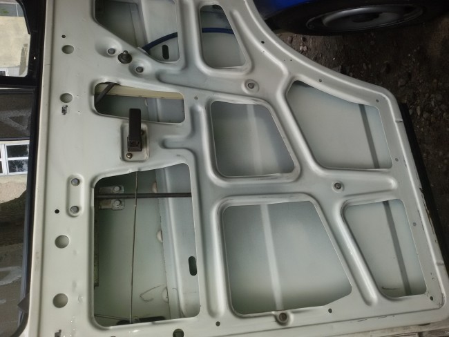

Gołe blachy po odkurzeniu i odtłuszczeniu benzyną.
Plik ściągnięto 14 raz(y) 1,93 MB

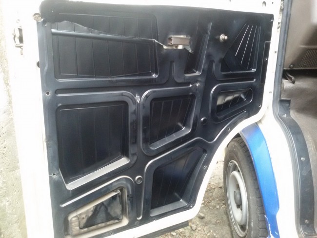

Plastikowe wygłuszenie po demontażu tapicerki
Plik ściągnięto 19 raz(y) 1,03 MB

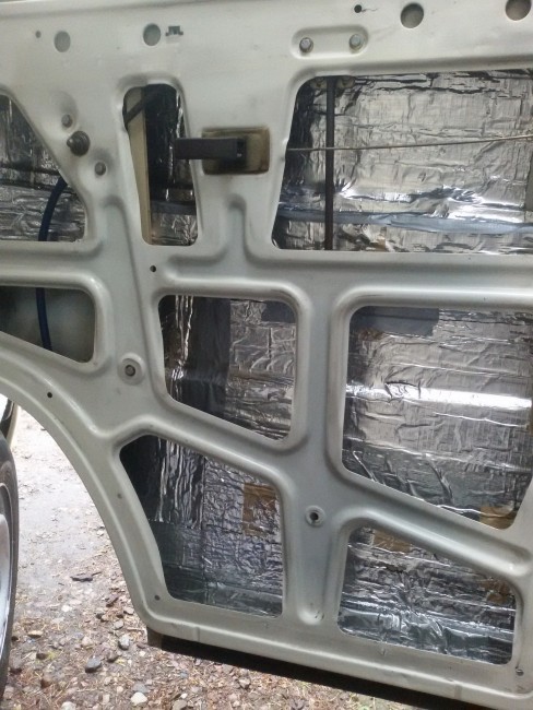

Wygłuszenie matą butylową
Plik ściągnięto 15 raz(y) 1,14 MB

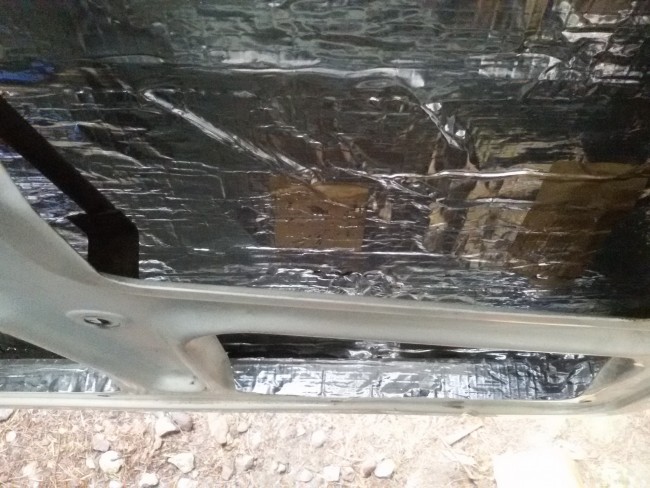

Wszędzie
Plik ściągnięto 18 raz(y) 964,69 KB

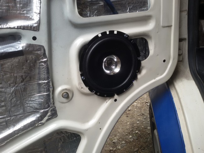

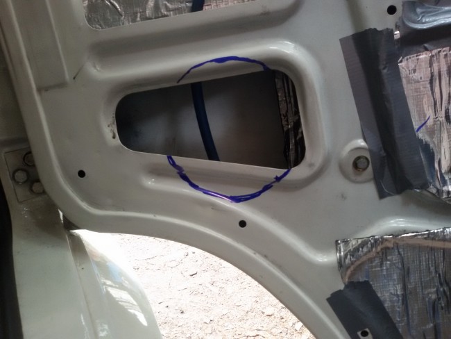

Odrysowana ramka głośnika, dopasowana na 3 miejsca styczne
Plik ściągnięto 21 raz(y) 788,9 KB
Podstawowa przymiarka głośnika
Plik ściągnięto 23 raz(y) 1,24 MB

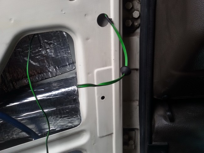

Przewód poprowadzony przez zatyczkę koło górnego zawiasu
Plik ściągnięto 19 raz(y) 1005,75 KB

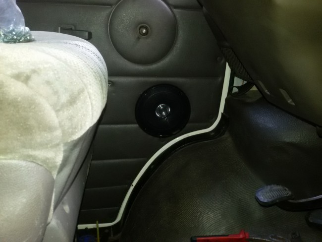

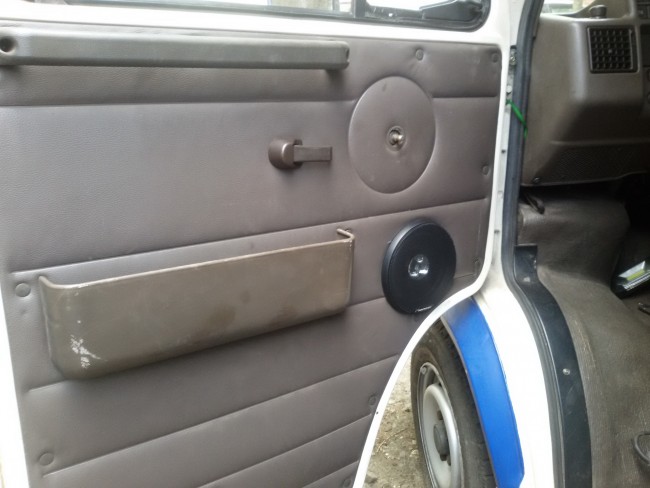

Efekt końcowy.
Plik ściągnięto 20 raz(y) 900,74 KB
Plik ściągnięto 11 raz(y) 1,04 MB
