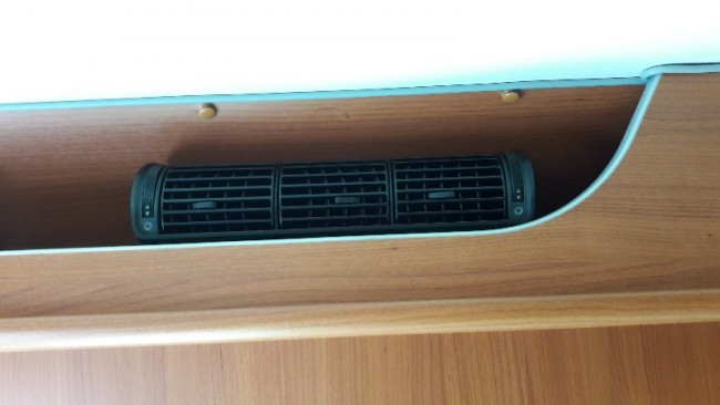

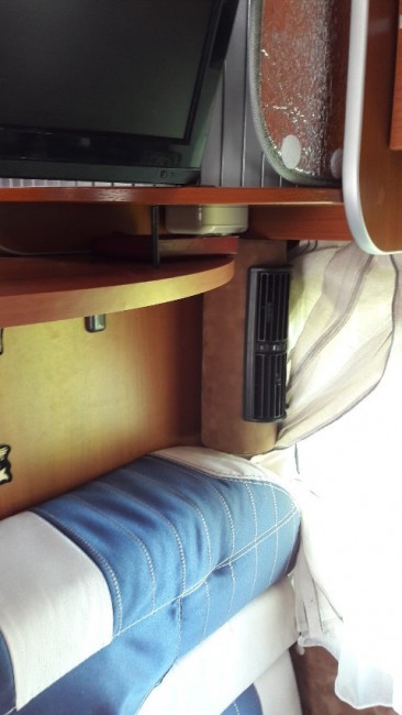

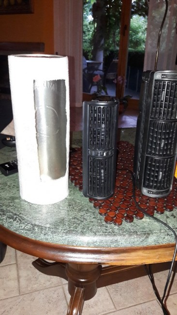

Ponieważ roprowadzałem rury klimatyzacji ostatnio, to wiem, że jednak zajmują przestrzeń.
Jako sterowane wywiewy proponuję wykorzystać kratki wentylacyjne różnych aut.
U mnie to Audi i BMW.

To takie dyfuzory samochodowe po oczywiście INTELIGENTNEJ !!!!!!! adaptacji pozwalają kierować strumienie i regulować siłę nawiewu lokalnie .
Naprawdę za grosze można je kupić i wtedy aż dziw bierze ,że takie sprawne i fajne części są wyrzucane . |
