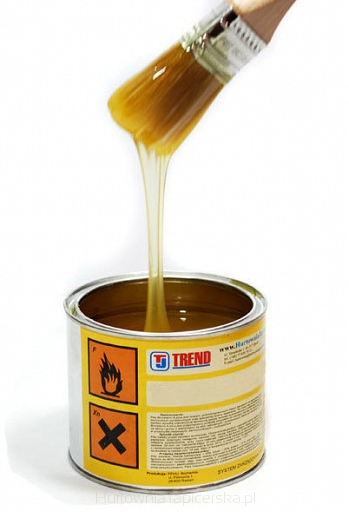

Ja używałem takiego, cuchnie że aż w oczy szczypie i bez maski można zapomnieć o klejeniu ale trzyma się jak pijany płotu. :spoko (bonaterm)
Plik ściągnięto 4984 raz(y) 91,67 KB

Słyszałem że mocny, wybrałem Tapicera bo akurat taki mieli w sklepie. Z opinii które zasłyszałem lub gdzieś udało się przeczytać też niczego sobie klej. Zobaczę co z tego wyjdzie jak nie zepsuję to będzie co opijać. :haha:
To jeszcze może zapytam, zaczynać od środka klejenie materiału na piankę czy lepiej od jednego z końców trochę mam też obawy że mi materiał ucieknie gdzieś bokiem :lol:

Nie inaczej-było gruuuubo. Po pierwszej ścianie w mikro pomieszczeniu jakim jest łazienka miałem dość i kupiłem maskę. :spoko
