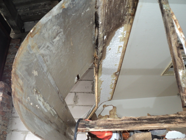

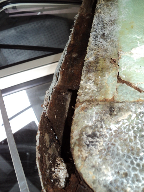

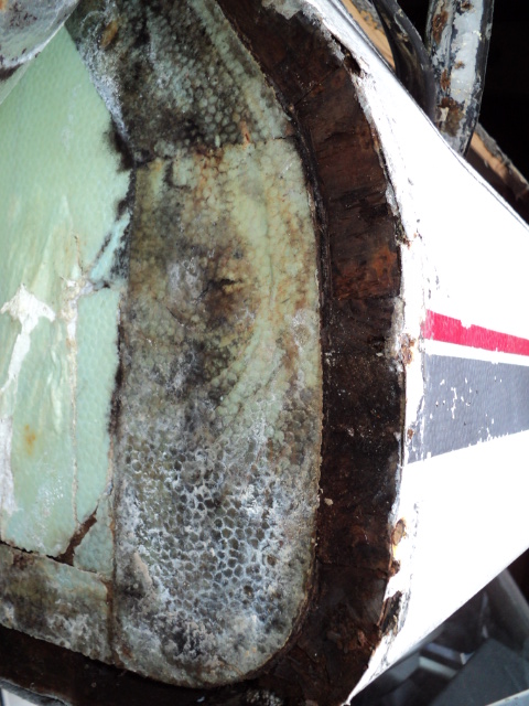

Po zakupie Franki w tym roku niby 1993, niby ładna ale.. w środku nie było zacieków ani zapachu. Przy wymianie materaca okazało się to co się okazało płyta zgnita po zdarciu płyty w lewym dolnym rogu ukazał się dramat.

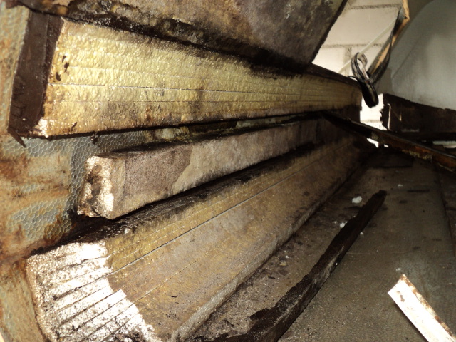

Po rozebraniu okazało się że są zgnite listwy a styropian nasiąknięty wodą.
Coś w lewym rogu było kombinowane bo listwa narożna jest sztukowana. Ktoś już coś takiego robił sugestie, spostrzeżenia mile widziane. ;) Myślę że najgorsze będzie odbudowanie zaokrąglenia z przodu alkowy. :-/
1.Lewa strona
Plik ściągnięto 7861 raz(y) 164,67 KB

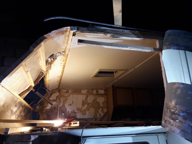

2.Przód od środka
Plik ściągnięto 7861 raz(y) 164,99 KB
3.Lewa strona
Plik ściągnięto 7861 raz(y) 164,48 KB
4.Lewa strona i nieszczęśliwe dziury przez które zapewne dostawała się woda po fabrycznym uszczelnieniu.
Plik ściągnięto 7861 raz(y) 163,59 KB

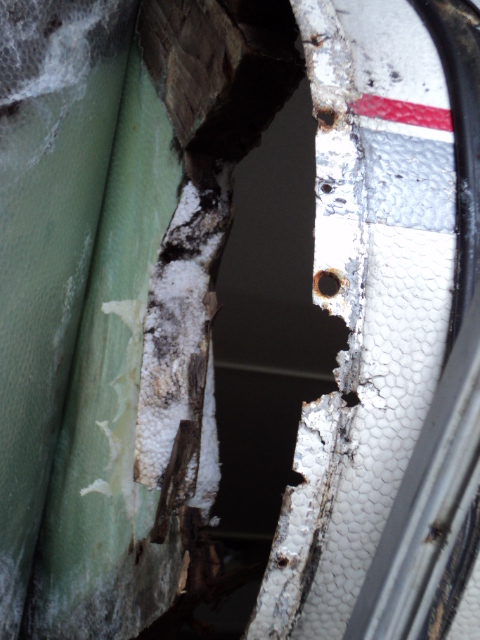

5.A tak wygląda przód po zdjęciu styropianu nasiąkniętego. Czy to możliwe że z gr. 3 zrobiła się 5 po nasiąknięciu?
Plik ściągnięto 7861 raz(y) 165,21 KB

ooo kolega - patrząc na listwy drewniane i styropian to woda musiała od dłuuuuższego czasu robić swoje.
Zajrzyj w mój dawny temat- przerabiałem dokładnie to samo co ty z przodem alkowy- wymieniałem wtedy cały przedni płat blachy na nowy- przy okazji likwidując przednie okno w alkowie- tak mi w ówczesnym czasie doradzali i z perspektywy czasu nie żałuję tego :szeroki_usmiech

Odginanie bocznych blach alkowy (jeżeli były nieuszkodzone)to błąd,ale chyba już za późno.

Potwierdzam , dokładnie przeczytaj remont CAPOMAN-a zrobił to profesjonalnie i nie żałuj listew wycinaj do suchego. :spoko

Kolego ja też zacząłem od alkowy i skończyłem przy połowie zabudowy,szukaj przyczyny przy klapie dachowej,samochód nigdy nie stoi prosto woda idzie w boki na dół i tam dalej niszczy.
1 zasada zrywaj do zdrowego dobrze połącz szkielet alkowy, ma duże opory wiatru.Cały dach po remoncie zabezpieczyłem taśmą dekarską mam spokój 7 rok.Największym wyzwaniem będzie połączenie ,zabezpieczenie-USZCZELNIENIE. Szybkiej naprawy i na szlak :spoko

Idąc dalej po listwach poszukaj "luźnych wkrętów" może się okazać że wilgoć w drewnie poszła nawet pod górę. Pruj zgniliznę do ostatniego kawałka, ja zacząłem od rogu z tylu a skończyłem na górnej listwie i kawałku podłogi. Po naprawie komfort się poprawił znacznie.
Brak wilgoci to duży komfort w naszych staruszkach. Niewielkie kawałki blachy - mikro dziurki naprawiałem klasycznie żywica epoksydowa i mata szklana /nie włókno/ trzyma jak diabeł sołtysa.

Niestety lekko nie odchodzi zdrowe drewno od blachy. Wyciąłem ile się dało, a tam gdzie listwy były tylko zamoczone wysuszyłem malowanie żywicą i przykręcenie nowej listwy obok na zakładkę. Na szczęście u mnie nie było tego zbyt wiele.
U mnie główne przecieki były na łączeniu blach. Takie zaprasowane zagięcie. W tych miejscach zrobiło się ogniwo i widać ze elektroliza załatwiła sprawę. Uszczelka z sikaflexu a na to pas taśmy dekarskiej butylowej załatwiła sprawę. Prawie nie ma śladu.

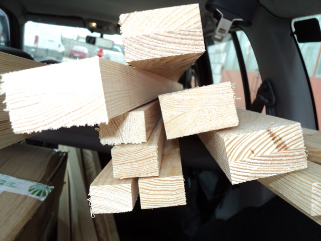

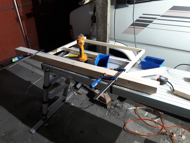

Ale do rzeczy kantówki piękne posklejane sztywne i powolna odbudowa najgorsze łuki ale i z tym jakoś sobie poradzę. Dziurki elegancko pozaklejane wyczyszczone odtłuszczone kropelka Sika i taśma butylowa. Będzie git, raczej :ok Wszystkie wymiary wysokości biorę ze ściany przeciwnej która jest o.k. ale widzę że i Niemcy budując też nie byli specjalnie za dokładni. Teść był na wizytacji powiedział że sam by się do tego nie zabrał. Myślę że i tak będzie lepiej niż było :) ... tak myślę.

Kantówki

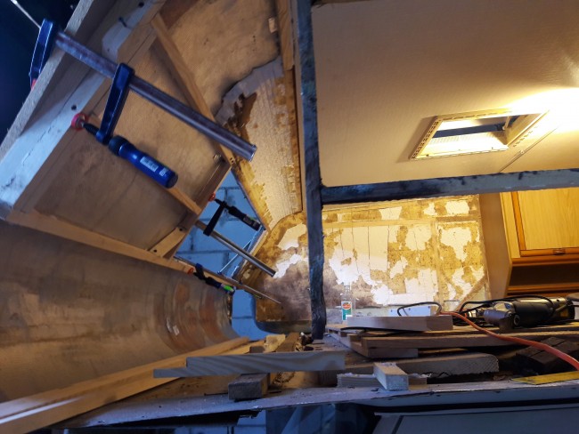

Dolny łuk już wyprowadziłem z górnym walczę niby nos jest podparty ale grawitacja robi swoje.

Ramka pod okno boczne.
Plik ściągnięto 59 raz(y) 1,91 MB
