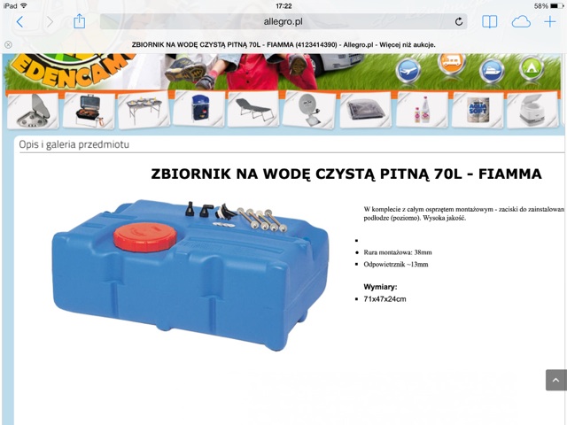

Proszę o podpowiedź.
Jaki czujnik poziomu wody do zbiornika Fiamma 70 L
Plik ściągnięto 3719 raz(y) 78,31 KB

Ja mam od Świstaka i sprawdza się bez problemów.

W takim samym zbiorniku w czepce zamontowałem z allegro z3ma poziomami .i wskaźnik 3diodowy . To 4ry nierdzewne druty i maleńka skrzyneczka 12v POTRZEBA wskazań ,pełno, średnio i prawie pusto ,Zielona, żółta , czerwona, . Jak znajdę linka podrzucę. By nie niszczyć zbiornika , kabel do czujnika przez dekiel,rozłączany.

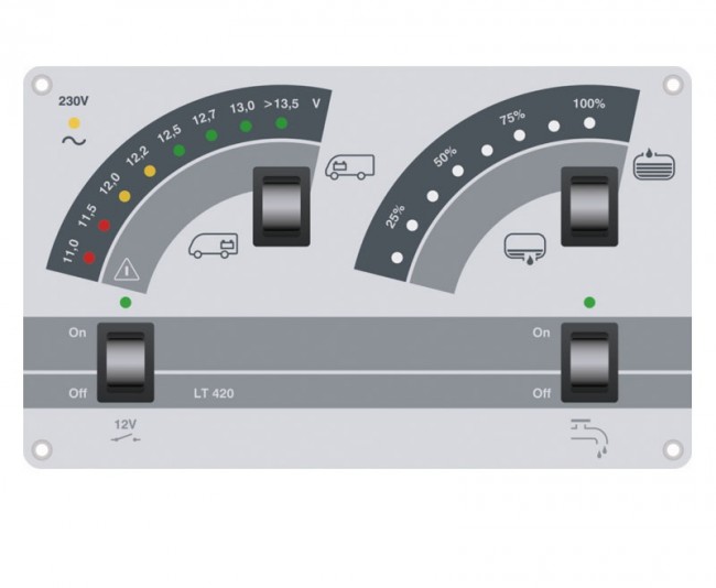

Instalacje i wyświetlacz poziomu ( ilości)mam,potrzebuje sam czujnik z możliwoscią szczelnego
zamocowania na zbiorniku tak aby przy zalaniu po korek było ok.

Takie cuś mam wraz z elektroblokiem.
Plik ściągnięto 51 raz(y) 54,7 KB

HENRYCZEK napisał/a:
Takie cuś lub podobne ma chyba każdy w kamperze?
Czy dla bajeru potrzeba jeszcze kolorowych lampeczek?

tu masz link do faceta u którego kiedys kupowałem , może Ci doradzi jak mu przeslesz to zdjęcie link do sprzedawcy allegro

Tu nie o kolorowe lampeczki biega,tylko o czujnik który je zapala.

jak mogę radzić To to wlewy i koniecznie odpowietrzenie zrób w ok czerwonej "zakrętki "np z tego ............ łatwe uszczelnienie
te orginalne zaślepione wloty . Raz sa poniżej góry , szkoda pojemności dwa upierdliwe w uszczelnianiu

a co do tych śrubek to są do nich podłaczone kable i to nie są sondy o różnej długości a wg mnie tylko punkty (końcówki które zwierają sie po przez wodę jak jest ponad 1/3 a jak mniej to się nie stykają - jest przerwa) i wtedy powinna mrugać kontrolka na sterowaniu z elektrobloku a u mnie mruga cały czas kontrolka z czystej wody niezależnie czy pełny czy pusty ???

NOCUŚ, zrób proszę zdjęcia zbiornika z tymi śrubkami widocznymi i do tego zdjęcia tego panelu kontrolnego na którym mruga kontrolka. Wtedy pewnie znajdzie się ktoś kto ma podobne lub takie samo rozwiązanie i coś doradzi.
