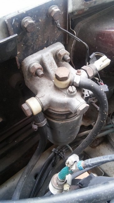

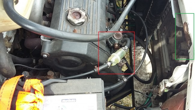

w minionym tygodniu zajrzeliśmy sobie z Zulusem pod maski, i okazało się że u niego (J5, 1992) na pasie przednim jest solidny kawał żelastwa pod nazwą filtr paliwa, podczas gdy u mnie jest tylko drobny pipek z sitkiem na przewodzie paliwowym.
na zdjęciu spod mojej maski zaznaczyłem:
- na zielono - mój pipek
- na czerwono - miejsce gdzie Zulus ma potężny filtr paliwa
dodatkowo, przejrzałem na iparts bodajże listę filtrów paliwa do ducato 280, i okazuje się ze poza dużymi filtrami do obudów takich jak u Zulusa, jest tez dostępny taki pipek jak mój, do montażu na przewodzie.
w efekcie pytania:
1) czy ktoś poza mną ma jako filtr taki pipek? czy były jakieś modele silników do któregoś roku gdzie takie rozwiązanie było fabrycznie?
2) czy też raczej poprzedni właściciel sobie uprościł budowę układu paliwowego?

Sam sobie odpowiedziałeś na pytanie czy to rzeźba zaznaczając miejsce gdzie powinien być filtr z pompką |
Gewehr
Pomógł: 39 razy Dołączył: 30 Paź 2013 Piwa: 226/114 Skąd: AmWarsztat.pl
Wysłany: 2017-07-02, 15:57
| Bim napisał/a: | Sam sobie odpowiedziałeś na pytanie czy to rzeźba zaznaczając miejsce gdzie powinien być filtr z pompką |
Małe sprostowanie: Filtr bez pompki
Ducato nie miało filtrów z pompką.
Ten mały "pipek", to filtr wstępny i one były montowane w DI. Dopiero za nim był montowany właściwy filtr(ten na pasie przednim). |

Jak nie masz właściwego filtra paliwa to nie jest dobrze dla diesla (wtryskiwacze i pompę może trafić szlag)!!! Ja bym szybko założył coś normalnego bo to co masz to nadaje się do skuterka typu "komarek".

| Może masz tak,paliwo z baku idzie do pompy paliwa-potem filtr- dalej pompa wys ciśnienia-wtryski.chciał w ten sposób zabezpieczyć pompę przed syfem z baku bo niczym nie filtrowana(prócz filtra w baku).Ja tak mam ducato z 85r. Wszystkie przewody wymieniłem już na nowe dawno temu ale właśnie tak mam jak opis wyżej.Wcześniej nic nie wskazywało żeby ktoś tam coś zmieniał,ani przewody gumowe ani sztywne nie były wydłużane,bądż cięte-dlatego zrobiłem tak samo.W tym układzie pompa paliwa jest przed filtrem. |

te zdjęcia które wkleił Dziwaczek (dzięki) sugerują że tak właśnie jest jak pisze 1506edi:
1) zbiornik z paliwem
2) filtr - pipek
3) pompa paliwa
4) 'duży' filtr na przednim pasie
ktoś jeszcze tak ma? i jeżeli tak, to z 'dużego' filtra gdzie idzie przewód paliwowy? o ile wiem DI nie mam 'pompy wysokiego ciśnienia'?

zajrzałem do literatury i wygląda na to że:
- faktycznie zamiast pipka powinien być 'duży' filtr na pasie przednim; nabyłem już na allegro używkę, zobaczymy jak się sprawdzi
- kolejność elementów w układzie też już mam
- co do pompki - DI nie ma pompki na obudowie filtra, a pod pompą paliwa (nie wiedziałem, a nuż się komuś ta wiedza przyda)
- z 'dużego' paliwo idzie do pompy paliwa, stamtąd do pompy wtryskowej
serwan |

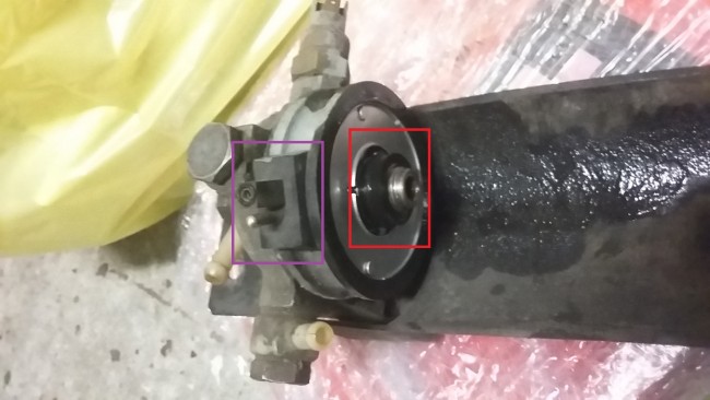

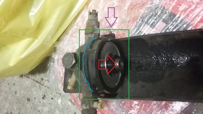

nabyłem obudowę filtra - doszła, wygląda imponująco i nawet na sprawną; odkręciłem stary filtr, chciałem wyczyścić całość i.. mam kłopot.
na zdjęciu zaznaczyłem:
- na zielono - element (gruby pierścień, ok. 1,5cm grubości) który obraca się wokół własnej osi (i osi obudowy), a który jest jakby 'podkładką' między filtrem właściwym a obudową; czemu on służy?
- na fioletowo - z elementu o którym wyżej wystaje pipek z pręcikiem i dziurką jaka jest ich rola?
- na niebiesko - na górnej krawędzi pierścienia jest jakby uszczelka; chcę zdjąć cały pierścień żeby ją obejrzeć i ewentualnie wymienić, problem w tym że ten pierścień nie współpracuje przy zdejmowaniu
- na czerwono - pierścień wydaje się trzymać obudowy filtra poprzez śrubę z otworem na klucz ampulowy zaznaczoną na czerwono; kłopot w tym że mimo przyłożenia sporego wektora całość nie daje się odkręcić, w efekcie nie mam pewności czy to faktycznie śruba, czy może jakiś stały element obudowy
i pytania:
1) ktoś podpowie jak zdjąć pierścień (zaznaczony na zielono)?
2) do czego służy pipek (zaznaczony na fioletowo)?
serwan
