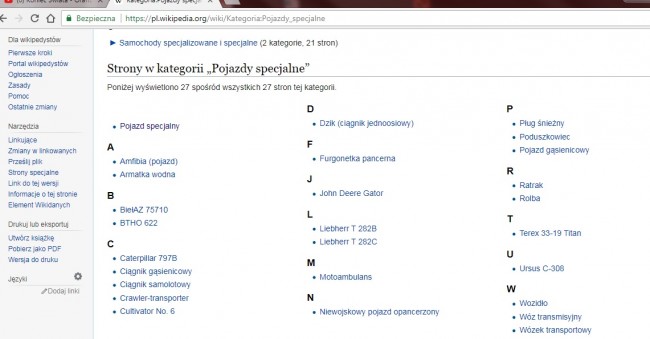

W tym towarzystwie tylko kampera brakuje :haha:
Plik ściągnięto 25 raz(y) 134,26 KB
