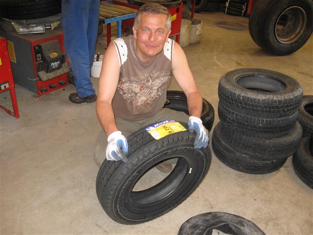

| W moim poprzednim kamperku miałem 10-cio letnie gumy ze wspaniałym bieżnikiem.Na wyjeżdzie do Norwegii okazało się,że ten wspaniały bieżnik poleciał w cztery dni(norwegowie mają ostre nawierzchnie dróg) i opony przybrały kształt jajek.Skończyło się na zakupie nowych opon w okolicy Liliehamer. |

| Neno napisał/a: | | Musiało zaboleć |
czy bolało?
chyba nie,
..........................................bo się usmiechał
P.S.
Pan w wulkanizacji zaoferował do wyboru:
1.micheliny
2.micheliny
3.micheliny
4.micheliny
Marek pogrymasił i .............wybrał micheliny
IMG_5314.JPG Micheliny w Norwegi kupuje się raz |
