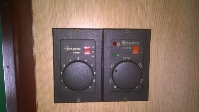

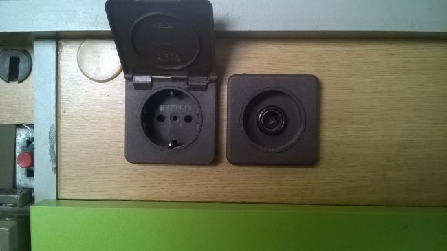

do czego służy okrągłe gniazdko,po prawej? i jeszcze jedno pytanie,jak uruchomić grzanie wody na panelu sterowania,co trzeba zrobić by uruchomić funkcje grzania wody na obecną chwile umiem uruchomić ogrzewanie kampera(działa),sorry za naiwne pytanie,ale jestem zielony na chwile obecną pzdr.

Ad.1 Jest to gniazdko samochodowe 12 V.
Ad.2 Zalej bojler wodą,przesuń ten czerwony pstryczek do dołu i ustaw pokrętłem temperaturę wody.

To gniazdko po prawej to 12v ale standard u nas mało znany. Miałem kiedyś ok. 25 lat temu telewizor (ek) turystyczny z taką wtyczką.

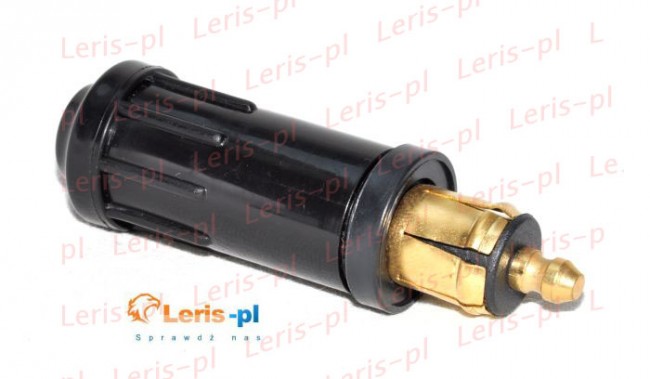

Cały czas są dostępne wtyczki z adapterem pasują do obu standardów gniazdek. Na wtyczce mały czerwony zdejmowany plastykowy dynks.

Ale to otwarte ,to przecież 230 v. :spoko A wtyczkę do drugiego (12V) kupisz w każdym sklepie motoryzacyjnym.

Ot dla... Jasności
Uniwersalne i dedykowane
Plik ściągnięto 5057 raz(y) 5,44 KB
Plik ściągnięto 32 raz(y) 65,63 KB

Przy uruchamianiu bojlera trzeba pamiętać o zdjęciu pokrywki na zewnątrz zabudowy(o ile taka jest jest).Z założoną pokrywką nie odpali.

Serdeczne dzięki za informacje,jeszcze dzisiaj sprawdze jak to będzie działać.Aż przedziwne się wydaje by bojler zadziałał bez potrzeby uruchamiania iskrownika.Natomiast gniazdko 12 v o tak nietypowym kształcie do czego można wykorzystać ? co podłączyć? pzdr.informatorów,aha jeszcze pewnie będe potrzbował podpowiedzi!!!Licze na Was !!!!!!!!!

Do gniazda 12V jak sama nazwa wskazuje podłączamy odbiorniki zasilane tym że napięciem z dbałością oczywiście by nie przekroczyć prądu na jaki przewidziane jest owo przyłącze.

kupując przejściówkę możesz używać wtyczek o standardowej średnicy 19-20mm

Gniazda i wtyczki tego typu mogą przekazywać większe moce niż typowe zapalniczkowe

W poprzednim kamperze miałem takie sterowniki. Iskrownik jest automatyczny. Gdy przełączysz czerwony na dół (tak jak na zdjęciu) powinna zapalić się zielona dioda, po krótkiej chwili słychać przełączenie zaworu gazu i cykanie iskrownika. Nie wiem gdzie masz bojler, mój był pod siedzeniem kierowcy, a sterowanie blisko, więc wszystko słychać. Oczywiście wcześniej otworzyć odpowiedni zawór gazu na magistrali (są trzy albo cztery oznaczone symbolami, do bojlera oczywiście symbol kranu.) . Jak nie odpali, powinna zaświecić się czerwona dioda. Trzeba próbować kilka razy jak dawno nie odpalany.
