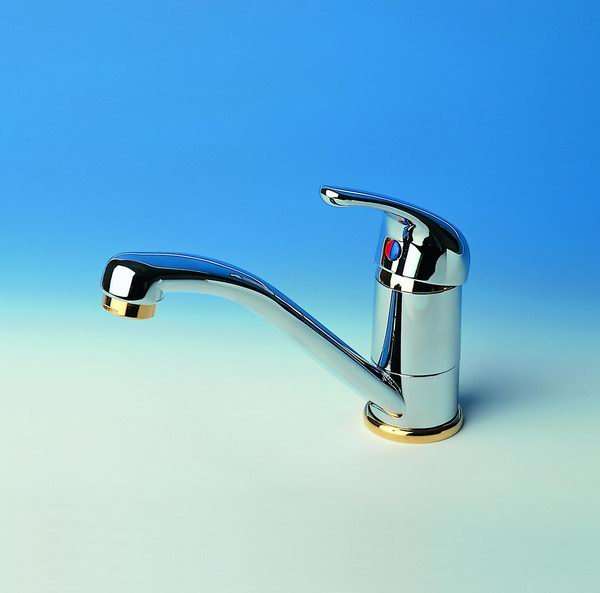

Może ktoś dłubał w takiej baterii jak w temacie, kupiłem nówkę za nie małą kaskę do Nuggeta paragon oczywiście posiałem, a po tygodniu używania mikrowłącznik nie daje sygnału do do pompy. Jak się do tego dobrać? Kurde chciałem mieć metalową baterię bo plastikową oryginalną zlikwidowałem ciosem z łokcia :szeroki_usmiech

Może jak w tradycyjnej (domowej) pod czerwono-niebieskim koreczkiem jest śrubka?

Rozbierałem cometa.
Kabel od microstica potrafi się przeciąć.
Z tego co pamiętam to pod niebieskoczerwonym koreczkiem jest śróbka.Zciągasz rękojeść.
Potem jest plastikowa nakrętka którą odkręcasz i chyba wszystko wyłazi.

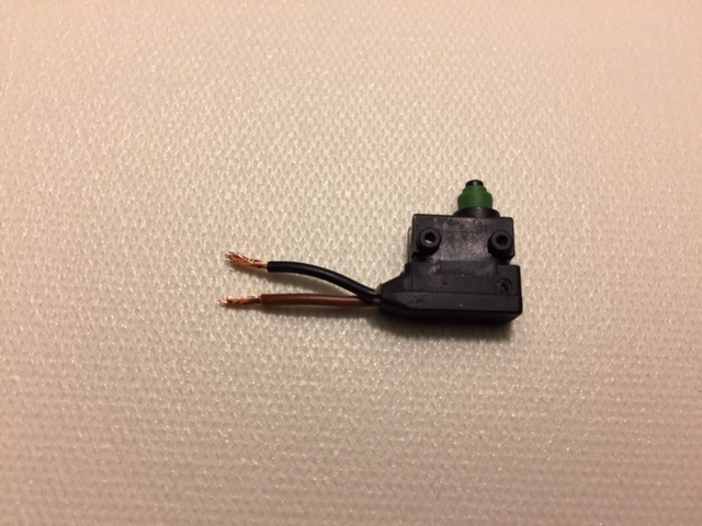

Dziękuję koledzy, faktycznie pod kapselkiem był mikro imbus, rozebrałem Cometa , kabelki całe, padł micro włącznik. Kurde ale żeby po tygodniu użytkowania? Wklejam fotkę tego bubla, to jest jakiś standard, czy szukać do konkretnej wylewki?

To chyba ten
https://www.conrad.pl/Mik...A_17384_0216650
lub

Gregorio napisał/a:
To chyba ten
lub
Kurde ale jesteś prędki :szeroki_usmiech ten drugi link, to jest identyczny dzięki koledzy :pifko

Jak gabarytowo się zmieści to ok,jak by co to mam oryginał. :szeroki_usmiech
