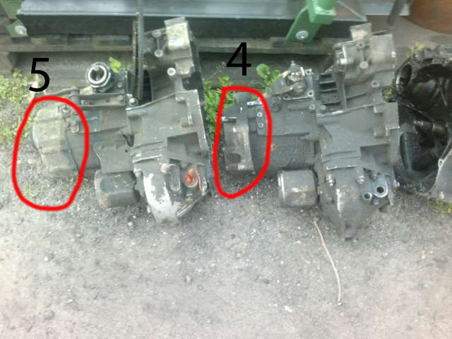

5ty bieg ma to do siebie że jest ''dołożony '' do skrzyni 4 biegowej w osobnej obudowie
w mojej skrzyni była tam...woda , mimo że w skrzyni..był olej
woda dostawła się przez nieszczelność dekla zakrywającego 5bieg
prblem polega na tym, że aby olej był w obudowie 5 biegu, musi być na maksymalnym poziomie..
jak chcesz zobaczyć co dzieje się z 5tką,to łatwo tam zajrzeć bez wyjmowania skrzyni..wystarczy zdjąć dekiel widoczny od strony lewego koła , jeśli będziesz to robił sam..a nie w warsztacie kup silikon i benzynę do umycia połączenia dekla z obudową skrzyni i uszczelnienia przy składaniu
oczywiście piszę o PEUGEOCIE J5..
ale chyba/pewności nie mam/ w Fiacie jest podobnie..

w niedziele rozebrałem dekielek od skrzynki i wyleciały mi 4 zęby piątego biegu. Olej był bo przed rozebraniem sprawdziłem ,może nie było go max ale ponad 3/4 stanu. Co do objawów to jechałem i żadnego szarpnięcia czy walnięcia nie było. chyba zmęczenie materiału.
