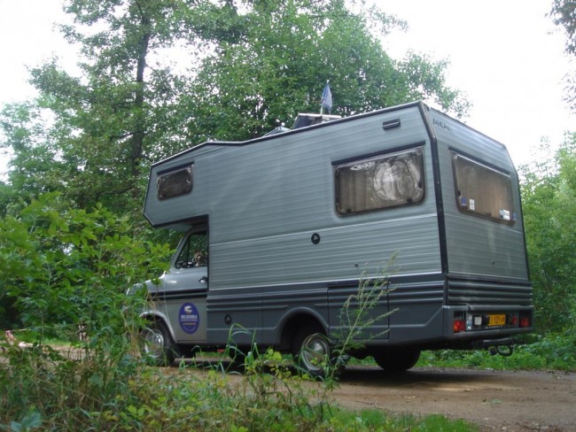

Ostatnio coraz popularniejsza jest metoda oklejania całego samochodu specjalną wzmocnioną folią zamiast lakierowania.
https://www.youtube.com/watch?v=mEl0lSFoHR4
"Nie myśl jak wiele już zrobiłeś ale ile Ci jeszcze zostało..."
www.pisarczyk.com
Maria i Bogdan
Wysłany: 2015-10-15, 07:58
bogdan napisał/a:
Ostatnio
nie tak ''ostatnio''
Arcadarka z oklejoną zabudową jeździ już wiele lat :ok
