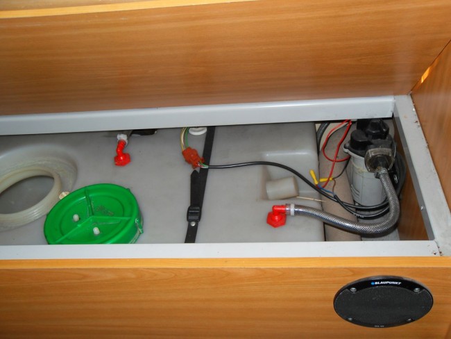

Pomógł: 72 razy Dołączył: 07 Sty 2012 Piwa: 524/636 Skąd: Gubin
Wysłany: 2017-08-08, 21:39
Widzisz, jakbyś w pierwszym poście określił jaki jest cel demontażu pompy, to do tej pory otrzymałbyś więcej konkretów w podpowiedziach.
Po kiego ciorta na kanał chcesz jechać? Na pewno chodzi Ci o pompę wody czystej?
Zdejmij materace, podnieś klapę-sklejkę. Na górze zbiornika masz jeden duży zielony lub dwa duże czerwone lub... ale na pewno jest duże pokrętło/korek. Odkręć, nie zgub uszczelki, weź lusterko i zajrzyj do środka.
Pompa zanurzeniowa jeśli taka została zastosowana, znajduje się przy samym dnie zbiornika, zazwyczaj jest biała, z kształtu okrągła powiedzmy że wielkości baterii R20.
Doprowadzony jest do niej przewód 2 żyłowy.
Jeśli tego tam nie ma to:
1. była ale ktoś zap...ł
2. nigdy nie było bo zastosowano pompę ciśnieniową - samowyłączalną.
Pompa ciśnieniowa zazwyczaj montowana jest blisko zbiornika, poza nim ale zawsze z dobrym dostępem do niej gdyż posiada filtr który okresowo trzeba czyścić z zassanych paprochów. Doprowadzi do niej wężyk od zbiornika podpięty do króćca w górnej części zbiornika. Pompa ta jest wielkości 1 litrowej puszki piwa. Ma podpięte 2 wężyki i 2 kabelki, jeden z nich prosto do głowicy pompy.
Taki przykład:
| Plik ściągnięto 12 raz(y) 133,4 KB |
