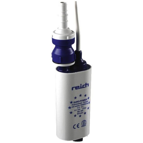

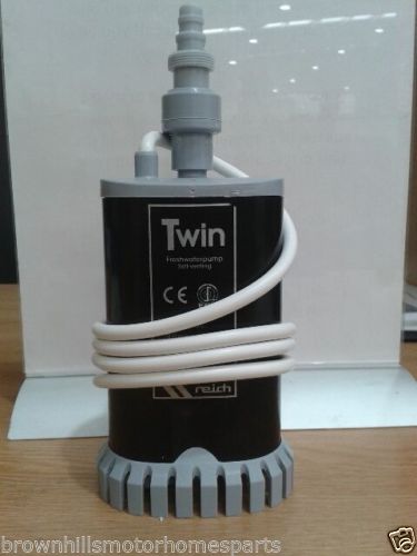

Pompki zanurzeniowe również mają fabrycznie zaworki zwrotne, oczywiście nie wszystkie modele.

Dzięki chłopaki za odpowiedź. Jestem jeszcze w szczecinie więc bez problemu mogę prowadzić serwis. Pompke wymieniłem na taką :pompka allegro nie widzę na niej takiego zaworka chyba że jest oryginalnie wbudowany. Co do wyciekow też żadnych nie zaobserwowałem a obejrzałem każde dostępne miejsce. Mam pytanko czy układ mam jakiś powrót do zbiornika wody. Ponieważ u mnie do zbiornika dochodzą jeszcze dodatkowe węże wchodzące od góry. Wydaje mi się ze poprzedni właściciel miał awarię układu ponieważ sporo węży jest różnie położona. A pamiętam że po zakupie znalazłem uszkodzony rozdzielacz wody.

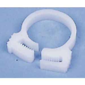

Aby pozbyć się zardzewiałych paskudnych opasek w zbiorniku wody proponuję nałożyć na węże opaski teflonowe - Złączka zaciskowa Quick-Clip 15-17mm lub 17-19mm. Każda opaska metalowa zardzewieje to tylko kwestia czasu.Skończy się rdzawy osad na dnie w zbiorniku wody. Opaski te są bardzo dobre i szczelnie trzymają połączenia na złączkach. Zakładanie i zdejmowanie banalnie proste.

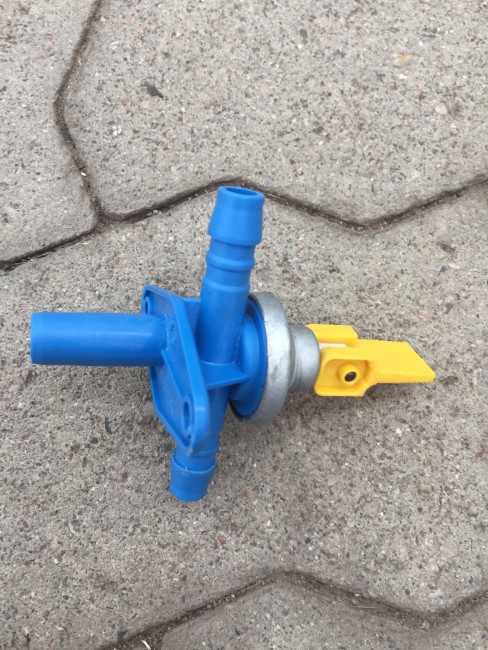

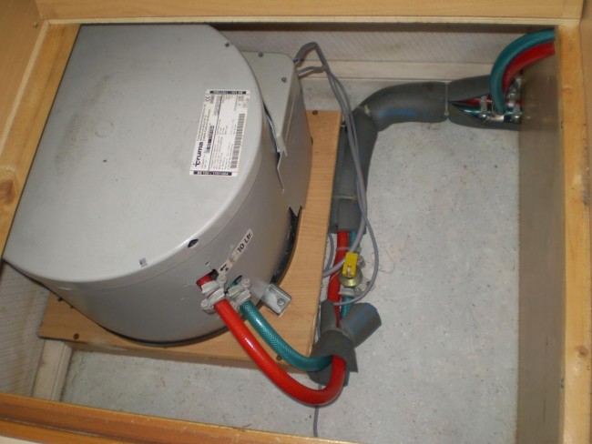

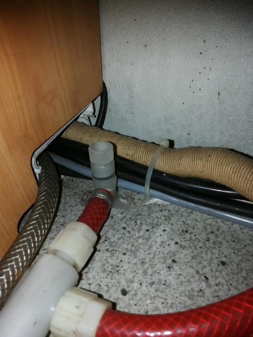

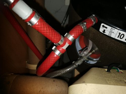

Sprawdziłbym szczelność zaworu spuszczania wody z bojlera Truma , może to przez niego dochodzi do zapowietrzania układu wody . Przykładowy zawór poniżej.

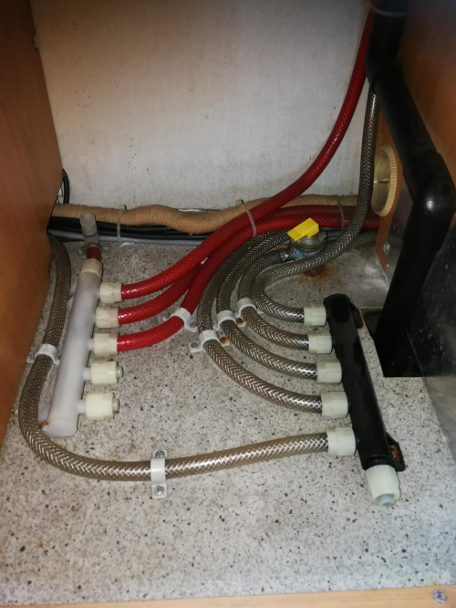

Tez się zastanawiam nad tym zaworem tylko nie rozumiem czemu nie ma go przy bojlerku tylko jest pod zlewozmywakiem wraz z drugim zworem do spuszczania wody. No ale nawet jeśli by nie trzymał to gdzie podziała się woda z układu pod kamoerkiem sucho. Aktualnie pisze z okolic Magdeburga, mamy mała przerwę na kolacyjke, a później dalej w doroge. Postaram się dla was porobić zdjęcia układu przy bojlerze i pod zlewem może na coś wpadniecie tymczasem pozdrawiam. :spoko
PS zdjęcia poniżej
