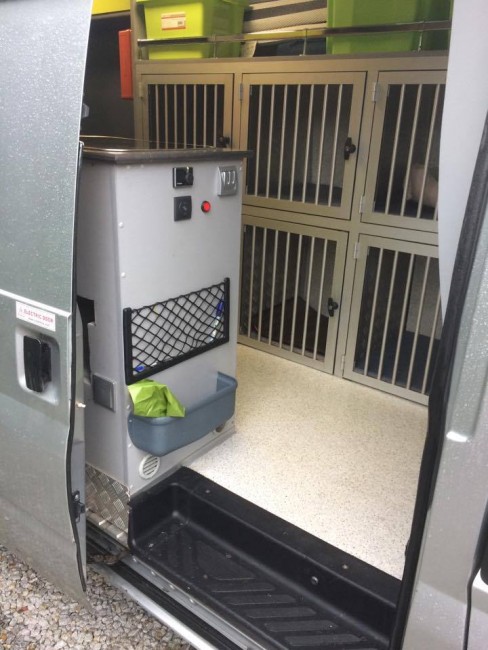

ja w blaszance mam na spodzie szafki stojącej w świetle przesuwnych drzwi.
Plik ściągnięto 18 raz(y) 84,97 KB
Plik ściągnięto 20 raz(y) 54,66 KB
W tej wersji kampera niestety nie mogę nic na stałe w przedziale towarowym zamontować.
Też myślałem o szafce z zabudowanym webastem, ale problem z paliwem i spalinami, i tak pomyślałem że jak już robić to tak żeby webasto mieszkało na stałe w aucie, a zabudowę /szafkę i łózko/ móc wstawiać/wyciągać w zależności od potrzeb.

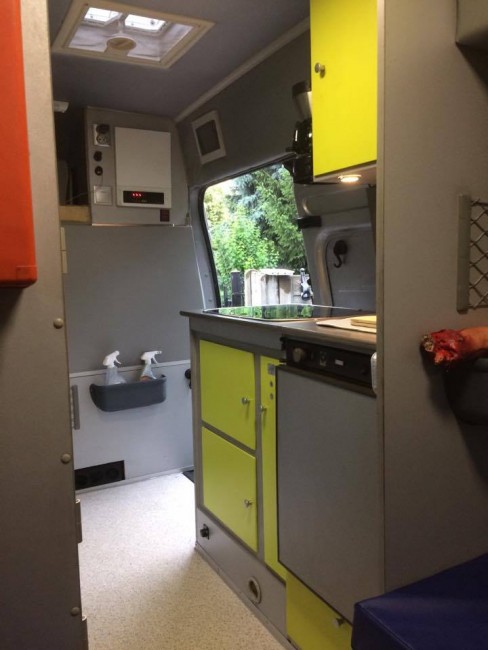

potrzeba Ci 4KW ? ja mam 2kW i testowalem przy -28 stopni, dawalo rade do 24 stopni nagrzac transita jumbo :)
Plik ściągnięto 19 raz(y) 364,09 KB
