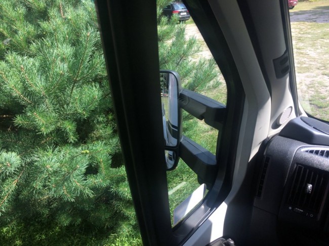

Znowu muszę skrytykować radosną twórczość pijanych inżynierków, ale tym razem sam sobie zbyt łatwo nie poradzę.
Pajac jeden z drugim tak sobie lustra wsteczne zaprojektował że dożywocie za narażanie!!!
Robiłem 2 podejścia ale tam sterowania silniczkami są i boję się.
Auto już po gwarancji więc mogę tylko co - tego nie wiem.
Ciągle się przychylam aż plecy bolą. Macie jakiegoś pomysła co z tym zrobić żeby widzieć?
Plik ściągnięto 15 raz(y) 246,9 KB

182cm i widzę :shock: I co więcej te lusterka nie są złe.

Coś jakby ramiona lusterka nie były za bardzo na swoim miejscu.

Jeżdżę codziennie innym fiatem camperem i nie mam z tym żadnego problemu,może fotel masz za blisko lub za daleko i wtedy masz tak.

Położenie ramion jest chyba ok bo one w to ułożenie wskakują, prawe tak samo ale inny kąt więc widzę całe. Lewe od początku było przysłaniane przez prowadnicę szyby ale i tak zaglądam przez mniejszą szybę.
Fotele obniżyłem o 4cm żeby bez prucia bo wtedy gwarancja jeszcze była ale to dla kręgosłupa i nic nie zmieniło.
188cm mam więc fotel na 50% a oparcie max do tyłu, łapy mam swobodnie, bez naciągania pleców no ale żeby popatrzeć to muszę do przodu się pochylić. Do doopy tak.
Próbowałem całe ramię do przodu i patrzeć przez mniejszą szybę, ale kończył się zakres regulacji silnikami, a i tak zaraz wskakiwało na swoje miejsce.
A może kupić drugie ramię, odciąć, polepić, przedłużyć ramiona i kabelki, wówczas widziałbym przez szybę opuszczaną może?

Siedzisz niżej i dalej niż ja.
Ja siedzę wysoko prawie na max fotela (tak lubię) słupek /prowadnica dzieląca okno w polu widzenia jest lekko na lusterku krawędzi ok lampki kierunkowskazu
Czyli dla mnie, jeśli chodzi o lusterka jest OK.
Pewnie te Twoje kilka cm wzrostu więcej, plus pozycja wybrana jest przyczyną.

Są 3 długości ramion i my mamy najdłuższe . Nie wiem po co bo na wąskich drogach mi to przeszkadza .Ja wymienię na średnią długość .Blaszaki maja najkrótsze ramiona . U mnie widać ok :spoko

Wzrost powyżej 180 cm chyba jest poza zakresem projektantów, zauważyłem to w wielu pojazdach.
Zwłaszcza w kamperach jest zauważalne "martwe pole" spowodowane szerokim słupkiem, największe problemy są na przejściach dla pieszych i w wąskich uliczkach gdzie jest duży ruch pieszych.
Problem pola widzenia kierowcy jest dużo większy przy lusterkach zamontowanych od góry i bardzo małych bocznych trójkątnych szybach jakie mają kampery. Wydaje się że dla projektantów optymalny wzrost kierowcy nie powinien przekraczać 175 cm, zaś obniżenie fotela kierowcy powoduje problemy z ergonomiczną pozycją za kierownicą co w dalszym efekcie powoduje szybkie zmęczenie, bóle kręgosłupa.
Zawsze możesz złożyć lusterko przez okno. Jak lusterko "przejdzie" to i reszta się nie podrapie. Ja (180 cm) w blaszaku mam oczywiście najkrótsze i jak się dobrze oprę w fotelu to też mam słupek na środku. Ciekawe co przeszkadzało inżynierom by zrobić cieńszy słupek. Okno w całości być nie może, nie miałoby się gdzie chować (nadkole).

Słupek jest jest częścią klatki bezpieczeństwa , tylko niepotrzebnie znacznie pogrubiony jest o obudowy i alkowa, górne łóżko na nim się trzyma

O tym nie wiedziałem, ale myślę że ze względu na dosyć szeroką zabudowę założone mam najdłuższe.

Bzyczku, mowa jest o słupku/prowadnicy szyby - zasłaniającym lusterko, między szybą małą a opuszczaną :)
Fotele obniżam w każdym kamperze, prawą nóżkę mogę sobie rozciągnąć na wprost lekko w bok i siedzę prawie jak Bronek na Trajce, a gazu tempomądrygadżet pilnuje.
Zagłębię temat długości ramion jak chwilkę znajdę.

Myślę, że te ramiona ze zdj. są najdłuższe. Czyli średnie pozwoliłyby widzieć przez "trójkąt". Kwestia ile będzie widać po za szerszą budą?

pokombinuj ze ŚREDNIM rozmiarem ramion.
średnie ma około 19cm
długie około 23 cm
