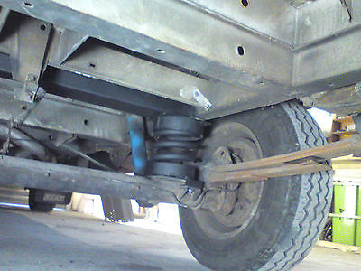

Mój błąd! Na adriatykach się nie znam i myślałem, że podałeś DMC. Okazuje się że to auta prawie bliźniacze. Postaram się wrzucić fotke mojego tylnego zawieszenia to sobie porównasz - ja mam jak dobrze pamiętam pakiet Valeo.
Zdjęcie poglądowe z internetu:
Plik ściągnięto 6108 raz(y) 34,56 KB

McGali napisał/a:
Postaram się wrzucić fotke mojego tylnego zawieszenia to sobie porównasz...
Zdjęcie poglądowe z internetu:...
Kurcze to ja powinienem zrobić zdjęcie przed napisaniem :oops:
Jeśli to foto jest z ducato i mam tak samo to znaczy że poduszek nie zamontuje bez zdjęcia sprężyn ale ale może można użyć tych uchwytów z sprężyn do zamontowania samych poduszek one są chyba tanie po 150zł sztuka.

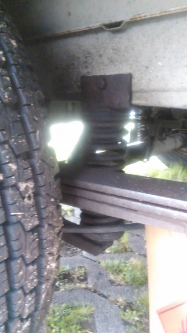

Sprawdziłem i zrobiłem foto, wygląda na to że mogę mieć sprężyny i poduszki razem.
Sprężyny nie są dokładane jak poduszki ale wydaje się że jest to oryginalna konstrukcja kampera?
Plik ściągnięto 26 raz(y) 970,84 KB
amples
Twój sprzęt: Master III
Dołączył: 28 Lut 2013
Piwa: 129/18
Skąd: UE
Wysłany: 2017-12-15, 20:00
pasza napisał/a:
Oryginalnie dokładane na amortyzator , jeśli w środku sprężyn jest? .
pasza
Twój sprzęt: ADRIA - Adriatik 360
Dołączył: 08 Lis 2017
Piwa: 21/2
Skąd: Trieste
Wysłany: 2017-12-15, 21:14
amples napisał/a:
pasza napisał/a:
Dospawane zobacz na konstrukcję dołu, amora w środku nie ma jest chyba dalej i pod kątem tu widać że pusto w sprężynie.
