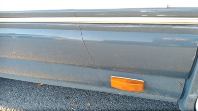

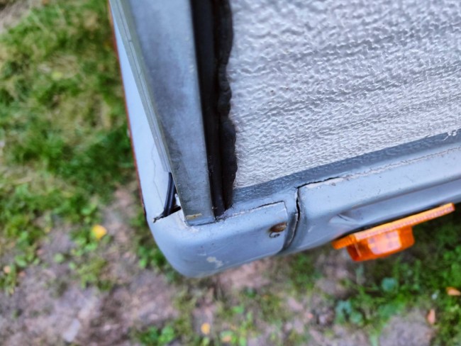

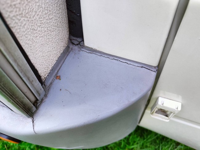

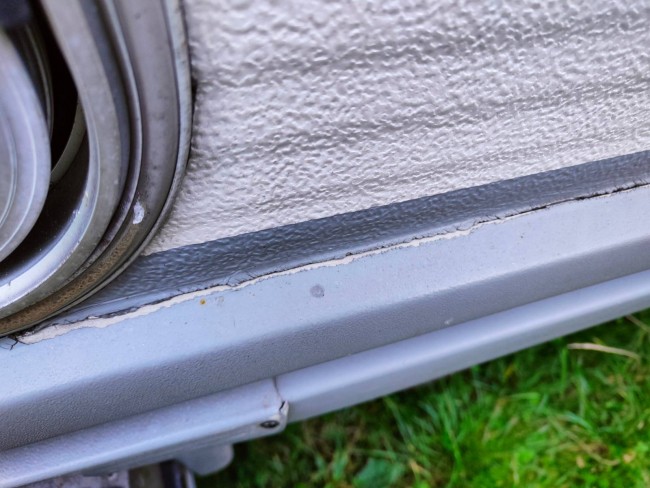

Dzień dobry wszystkim,
poszukuję porady jak zgodnie ze sztuką i trwale umocować i uszczelnić plastikowe maskownice podwozia (nie wiem jak lepiej to nazwać)? Niestety jak widać na załączonych zdjęciach, wymagają one pilnej interwencji, a poprzedni właściciel raczej nie poradził sobie z tym wyzwaniem.
Doradźcie proszę, jak się do tego zabrać.

Jeżeli to ma być zrobione dobrze to należy to zdemontować,co wcale łatwe nie będzie.Potem ponaprawiać wszystko co zepsute i ponowny montaż.Po tylu latach to każda śrubka może być wyzwaniem.

zapewne zostalo to zrobione akrylem a on się do tego nie nadaje
wyskrobać, wyczyścić i zrobić to uszczelniaczem w odpowiednim/ zbliżonym kolorze
jak się da to jak Darek pisze, zdemonrtować i pokleić

Będę pewnie zdejmować i łatać pęknięcia matą szklaną i epoksydem. Klejenie tylko z góry uszczelniaczem? Jaki uszczelniacz do tego celu będzie się najlepiej nadawał? Akurat w tym temacie jestem zielony.

Sika 710 jest dostępna w takim szarym kolorze. To butyl, więc zawsze elastyczny. Nie wiem tylko jak z reakcją na woda/powietrze gdy jest odkryta.

Wysłany: 2021-10-01, 09:39
Monter napisał/a:
Daje radę, :ok

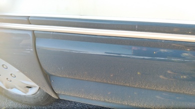

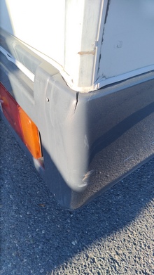

T.H.X napisał/a:
Zdejmowałeś ? łatałeś ? pochwal się efektami i doradź innym.
Ja też mam kilka szparek które będę musiał załatać . Pomyślałem o spawaniu plastiku ale po tym zostają brzydkie ślady. Czy ktoś tak naprawiał pęknięcia ? Jak się za to zabrać ? Proszę o info.

Wysłany: 2021-10-22, 08:54
Darson napisał/a:
Jak fachowiec pospawa i pomaluje to beda jak z fabryki. Oczywiście w Polsce. :ok

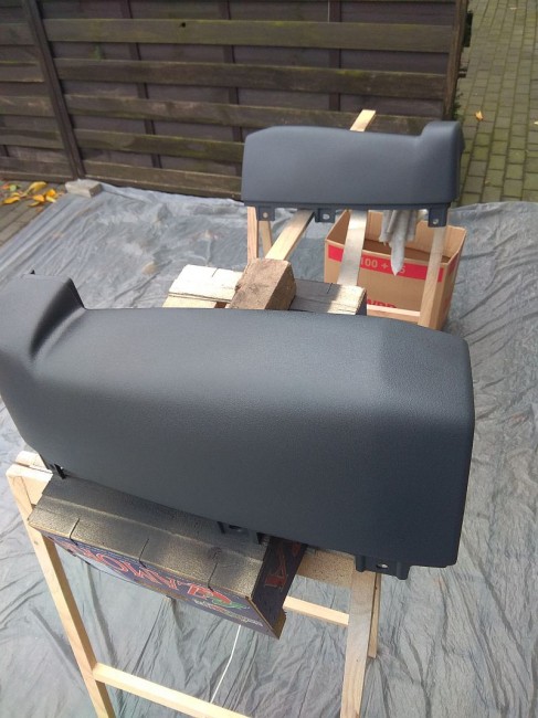

wlodo
Nazwa załogi: wlodo
Dołączył: 20 Sie 2014
Piwa: 67/68
Skąd: Witaszyce
Wysłany: 2021-10-22, 09:18
Można tak, że nie zostaną... :spoko
Tu oryginalny dziurawy i z przetłoczeniami przerobiony na gładki.
Plik ściągnięto 10 raz(y) 150,24 KB
Kazik II
Dołączył: 22 Mar 2007
Piwa: 105/8
Wysłany: 2021-10-22, 10:19
Można to zrobić "na błysk" czyli mucha nie siada. Ale wtedy demontaż i spawanie. Albo też metodą "aby jakoś tam było". Tyle że demontaż to może być droga przez mękę i można narobić jeszcze większych szkód - bo może to wszystko jeszcze bardziej popękać albo i całkiem się połamać. Tworzywa sztuczne z upływem lat stają się coraz bardziej kruche - a Twój kamper to zdaje się już nie nówka. Ja bym nie ryzykował.

Wysłany: 2021-10-22, 13:30
Kazik II napisał/a:
Czyli co byś radził ? Najprościej to aluminiowy płaskownik od tyłu żeby wzmocnić i wkręty.
Ale to będzie tandetne :(

Kazik II
Piwa: 105/8
Wysłany: 2021-10-23, 18:59
Darson napisał/a:
To zależy. Jeśli masz jakieś miejsce pod dachem i jesteś cierpliwy - to można spróbować demontażu. Ale to wymaga sporo czasu i stoickiego spokoju - po kolei odkręcać wkrętyl, usuwać stare masy uszczelniające i powoli próbować zdejmować. Nic na siłę i na szybko - bo bardzo łatwo połamać. Nie idzie, to jeszcze raz sprawdzać, gdzie trzyma. Bez dachu nad głową tą porą roku raczej nic nie wskórasz.
