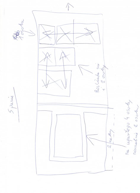

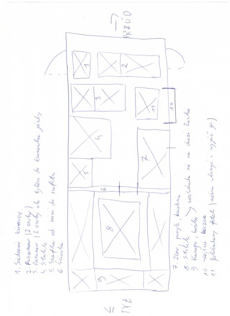

Witam wszystkich odwiedzających mój temat. Zacznę od początku, będzie łatwiej. 3 Lata temu postanowiłem kupić kampera, ale szybko okazało się że jest to bardzo drogi temat, no i jest to duże auto co rzuca się w oczy. Postanowiłem więc przerobić VW LT 35 maxi z dwóch przyczyn, jest mniejszy, nie wyróżnia się aż tak i cenowo jest ok. Przed kupnem już okazało się że przerobić nie będzie tak łatwo bo:
Po pierwsze, tańsze LT są 3 osobowe a ja muszę mieć 5 a najlepiej 9 osobowe. (przepisowo zwiększyć nie idzie miejsc rozporządzenie z 01.2017r. ,ale idzie zmniejszyć) więc pokombinowałem i kupiłem LT 35 autobus 20 osobowy do 3.5 DMC i przerobić na 9 osób.
Kłopot drugi, to że osobowy ma swoje wymagania jeśli chodzi o miejsca (fotele i pasy) więc znowu pokombinowałem i „załatwiłem”. Mam w dowodzie wielozadaniowy 9 osobowy do 3.5 DMC a co za tym idzie można jeździć na kat B🙂.
Na dzień dzisiejszy, wymieniam blachy do połowy auta i czeka mnie malowanie (chcę żeby było idealnie).
Niedługo kończę i cały czas się zastanawiam jak najlepiej autko wygłuszyć, ocieplić itp????. (przypominam, że to jest blaszak)
Po za tym proszę o pomoc jakieś sugestie zanim zacznę dalszą prace wykończenia wnętrza. W moim kamperze chce mieć tv, dvd, ogrzewanie gazem ale z butli w kole tak jak w aucie lpg (wiem że butla musi mieć atest) klimę, wodę pitną (pojemnik pod autem) zlew, kuchenka, mikrofala, solary, coś jeszcze wymyśli. Chce być całkiem nie zależny od pul kempingowych itp. (ale podłączenie do 230v też będzie) Co jest bardzo ważne i na co mam zwrócić uwagę przy budowie. Robię wszystko sam. A może jest ktoś kto chciał by się spotkać ze mną i pogadać, mieszkam o okolicach Starogard Gdański mogę też dojechać ale tylko Pomorskie. Dołączam zarys tego, jak bym chciał mieć w środku rozmieszczone.
