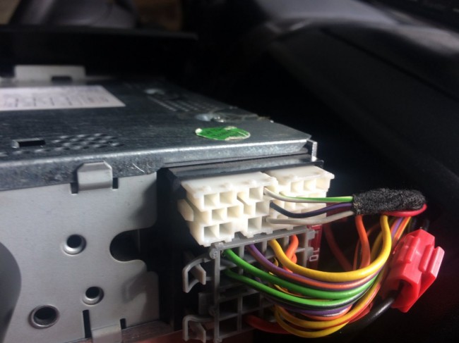

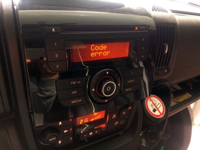

Uciete kabelki nie pochodzą z OBD ani z magistrali. Pełnią inną rolę. Kabelków Can we wiązce jednak nie ma, nie wiem czemu.
Podpiąłem się bezpośrednio pod OBD do 6 i 14 a nawet na odwrót.
W obu kombinacjach radio nie ruszyło, nie pozwoliło wpisać kodu a po 10 minutach bezczynności samo się wyłączało.
Po odpaleniu silnika i kilka sekund po włączeniu radia pojawiły się 2 komunikaty, że ESP i coś tam jeszcze nie jest w dyspozycji i zaświeciły odpowiednie kontrolki na zegarach że te 2 systemy aktualnie nie działają.
Rozłączyłem radio od OBD, zgasiłem silnik, odpaliłem ponownie, komunikatów już nie było.
McGali, coś wspominałeś o wpisaniu radia w komputerze czy o co kaman? Może tu pies się pogrzebał.
Puki co, genialny wygląd ale bez działającego radia i nieszczęśliwy pomysł inżynierków co puścili kable donikąd wbrew zaleceniom księgowego.
Na foto.
Nie mam już pomysłu co dalej z tym zrobić, mam już... 2 radia oryginalne na wysoki połysk, serio i dalej jestem w :dupa

Żeby ruszyło radio, trzeba zaprogramować PROXY. Do tego potrzebny komputer z odpowiednim softem. Pewnie jak nie działały Ci te systemy(pewnie esp i hill holder), to i migał przebieg w liczniku. Miałeś wtedy problem z magistralą CAN ;) Radio może również wymagać modułu Blue&Me.
