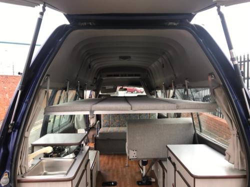

Szukaj busa z nadbudową, lub wysokim dachem, wtedy można spanie zrobić na podwieszonych pasach. Zdjęcie w załączeniu.
Jeżeli chcesz robić spanie na rozkładanych siedzeniach, to albo szukaj siedzeń zintegrowanymi z pasami, albo innych, ale pasy muszą być kotwione w oryginalnych miejscach (homologacja).

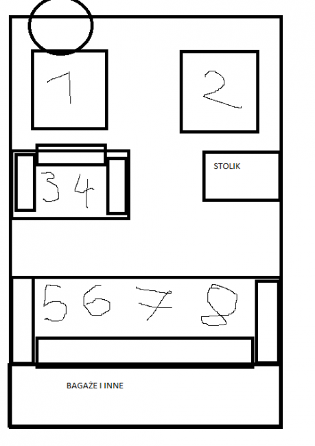

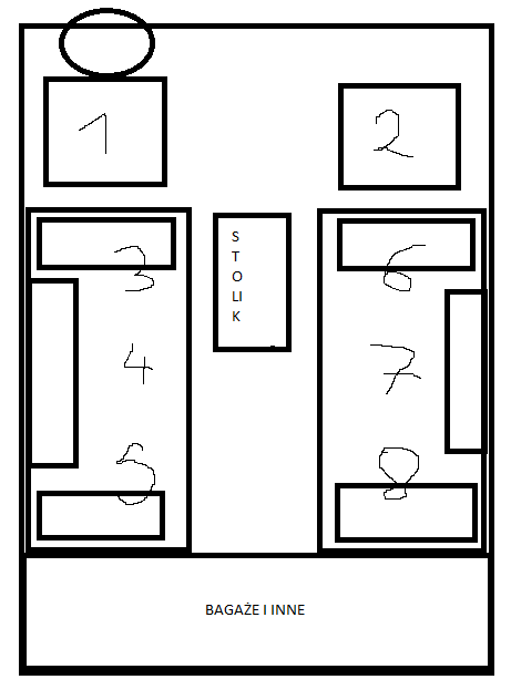

takie np. "busem przez świat" wstawiło kanapy. Czyli mogę wymontować fotele i wstawić kanapy byle by pokrywały się z miejscami na pasy? Jeśli fotele mają zintegrowane pasy, co w takiej sytuacji? Mogę wstawić kanapę i osobno zamontować pasy w firmie, która się w tym specjalizuje?
Może trochę koślawo, ale postaram się to zobrazować:
Co więcej, mówicie, że WV T3-4 to zły wybór? Czym dokładnie kierować się przy wyborze auta, jakością blacharki, ogólnym stanem technicznym? Takie auto miałoby być oddane do serwisu na gruntowne przygotowanie do jazdy. Czy kupując auto, które jest zdrowe blacharsko i dając w serwisie do łapki miłym panom np. 10k są w stanie zrobić z niego busa, który przejedzie kolejne 150 - 200k? Czy po tym zrobi np. 8k podczas jednego wyjazdu bez awarii wymagających więcej niż młotek i śrubokręt?
Wiem, że dla Was to pewnie enty raz trzepanie tego samego tematu. Dla mnie to Wasza pomoc w spełnieniu marzenia, na które nie chce wydać kupy kasy, aby potem się okazało, że jednak czegoś nie dopilnowałem :)

Zacznij od przymierzenia się do takiego auta. Znajdź kogoś w okolicy kto jeździ takim busem i zobacz ile tam jest miejsca. Rysunki które robisz są bardzo optymistyczne jeśli chodzi o szerokość auta ,i ogólnie ilość miejsca. Zrobiłem swoim autkiem już parę tysięcy kilometrów, jestem mało wymagający, ale nie wyobrażam sobie wygodnego jeżdżenia vw t4 w więcej niż 5 osób z bagażami. :P
