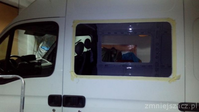

Auto już po przekładce, okna boczne zrobione (seryjne). Praca wre:)

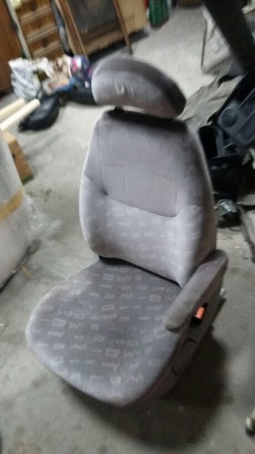

Wkleiłem drugie okno i razem z kuzyniakiem kombinowaliśmy jak rozplanować wnętrze. Ponieważ master jest po przekładce i boczne drzwi są z lewej strony zabudowa będzie lustrzanym odbiciem popularnych zabudów. Stanęło na tym że za fotelem pasażera będzie stolik ławka z pasami całość podniesiona do poziomu szoferki,ławka dwuosobowa z kabiny wyleci w to miejsce zamontuję fotel z alhambry lub pokrewnych z obrotnicą. I pytanie czy są może jakieś inne fotele które można by zaadaptować w to miejsce,warunek fotel musi mieć obrotnicę i przesuw. Druga sprawa izolacja, znalazłem matę termoizolacyjną 8mm obustronne aluminium ponoć zastępuje 7 cm styropianu,co dać pod podłogę,no i łazienka miejsca jest na + - 100x70 cm . Mile widziane podpowiedzi i sugestie. :roza:

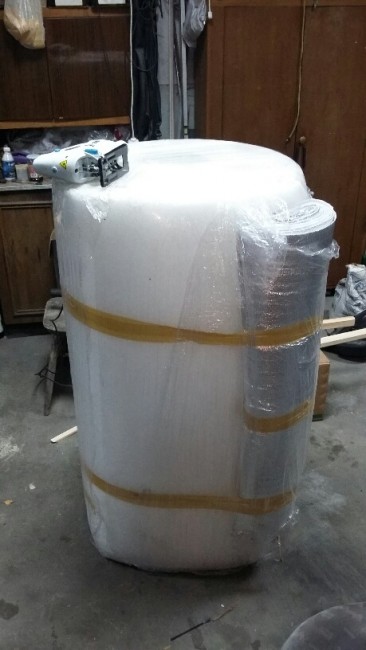

Ja wyklejam pianką PE 10 mm i na to alufox,czyli taka mata jak,myślę,twoja.
Daj na blachę jakaś izalację i dopiero matę i sklejkę.
Chodzi o to żeby odsunąć tę matę od blachy.
I oczywiście pokrywasz tą matą wszystkie słupki i wzmocnienia,ma być termos.
Na podłogę-kratownica z listew o gr.styroduru, 20 mm styrodur,twoja mata,sklejka,wykładzina.
Chyba,że podłogówka, to styrodur grubszy,folia alu,sklejka,wykładzina.
Jak coś niejasne ,to pytaj.

Zakupiłem piankę PE 10 mm i folię termoizolacyjną, alu, dwustronną 5 mm oraz folię jednostronną alu z przeznaczeniem na detale. Taśma alu ok. 10 rolek na przejścia i łączenia.
Fotel z obrotnicą od Alhambry zakupiony (150 zł), wyprany (25 zł).

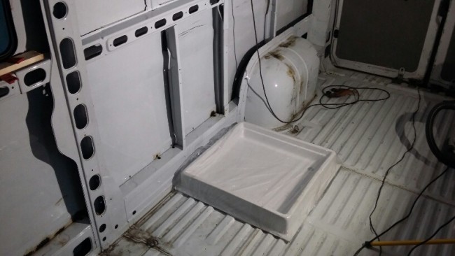

Kupiłem brodzik (nowy) - model podstawowy (200 zł) o wym. 68x68 cm. Na zdjęciu w mniej więcej docelowym położeniu.

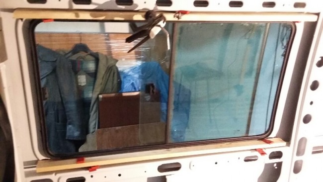

Okno prawe ma już część ramy - użyłem zwykłych listew sosnowych. Na to przyjdzie impregnat.

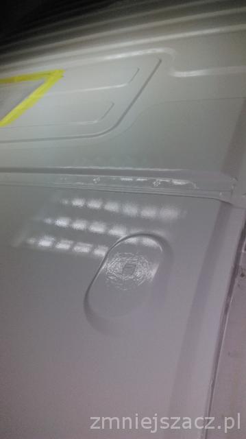

Dach niestety niemyty przez wiele lat wygląda nieciekawie + 2 dziury ok. 4 cm! w miejscach fabrycznego mocowania bagażnika. Nie podjąłem jeszcze decyzji w jaki sposób się tego pozbyć, ale najpewniej i tak będę malował sam dach.

WC przenośne to + i -,nie dziurawisz boku i nie szukasz dla niego miejsca w zabudowie -stoi w brodziku,ale się wciąż plącze pod nogami.
WC kasetowe-bardziej komfortowe i możesz mieć 2 kasety.
Koszty-cóż,nowa przenośna potrafi kosztować 500 zł,czyli tyle ile używka stacjonarna.
Dziury w dachu,jak nie chcesz spawać,to mata,i żywica,będzie na lata.
Zbiornik na szarą znajdziesz jakiś gotowy który się wpasuje w ten wymiar,a jak ma być tanio,to kilka połączonych ze sobą baniek plastikowych.
Koledzy takie mają,kosztowały grosze i działają.

A zatem - fotele z Alhambry są wygodne ale musisz zrobić nowe podstawy bo oryginalne z mastera są za wysokie. Łazienka - więc moja jest większa na co pozwoliła mi zabudowa mam zaadoptowaną całą z natryskiem, umywalką i toaletą i nie do końca jestem z niej zadowolony.
Myślę że kibelek wyciągany może tak nie wygląda ale jest praktyczniejszy, po wyciągnięciu zyskujesz pełno wymiarowy brodzik w którym można faktycznie się wykąpać nie ocierając się o ściany. Zbiornik wody szarej mam za tylną osią, podwieszona oryginalna 70 niebieska kupiona za 270zł jako zbiornik wody czystej. Gabarytowo pasuje między podłużnice, na wysokość zaś kończy się równo z dolną częścią osi. Myślę że w środkowej części też by się zmieścił, można go też głębiej schować usuwając poprzeczne wzmocnienia podłogi ok 5cm.

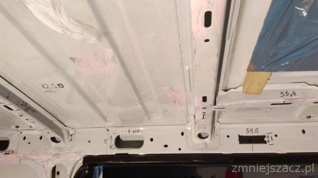

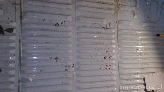

Znajomy lakiernik zajął się dachem. Zamontowany zbiornik gazu (34L) z wyprowadzeniem zaworu tankowania na zewn. Podwieszony zbiornik szarej wody (45L), przerobiony układ hamulca ręcznego - nowe linki na tył + linka zamiast pręta masterowego (brak miejsca po montażu zbiornika gazu). Kupiłem też kosz koła zapasowego z VW Craftera - czeka na montaż. No i zwymiarowane całe wnętrze - przed izolacją.

śruby mocujace zbiornik gazu i wody szarej
Plik ściągnięto 8452 raz(y) 26,07 KB
dach pomoalowany - po załataniu 2 dziur żywicą
Plik ściągnięto 8452 raz(y) 15,49 KB
