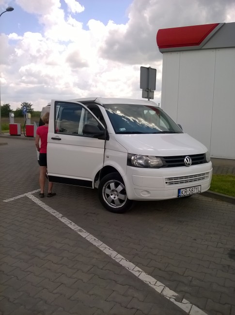

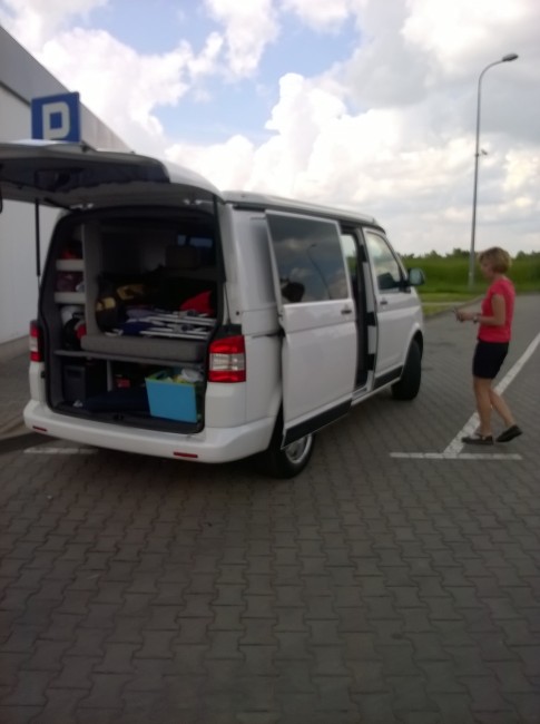

Typowy Camper VW T5 powstaje na bazie Multivana. Tak np prezentuje się nasz.
Po złożeniu dachu niemal nie wyróżnia się niczym szczególnym i można go użytkowac na co dzień. Jest idealny na weekendowe wypady, ale teściowie byli nim wiele razy na dalekich, kilkutygodniowych wypadach po Europie.
Jak dla mnie...trochę za mały, brak toalet itp. Ale to przecież auto zaprojektowane jako samochód weekendowy więc nie ma czego więcej wymagać. Spisuje się naprawdę dobrze, jest solidnie zakonserwowany, nic ne cieknie i mam nadzieję że bezie tak jeszcze długo:) Pali w okolicach 6 litró Diesla przy normalnej jeździe bez szaleństw:)
