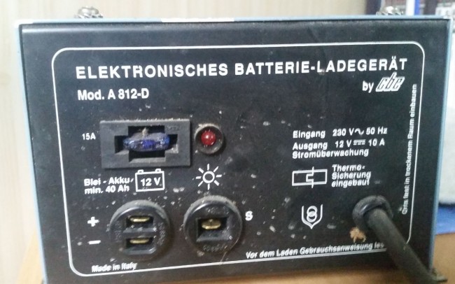

Witam
Po długiej przerwie i po katastrofie mojego Kayaka, dorwałem sie do innego kamperka na Ducato 2000r. Mam taki prostownik i nie wiem jak go podłączyć, rozumiem, że zacisk + i - maja iść na aku kabinowy, ale zacisk S ?
Może ktoś pomoże?
Plik ściągnięto 25 raz(y) 169,35 KB

Może pomoże :)
http://www.cbe.it/sites/default/files/A812-D.pdf

goglowałem i tego nie znalazłem
no kurde, klasa z niemieckiego jestem na 0, ale ze schematu skapowałem, że to tylko kontrolka lub napiecie do wskaznika naladowania aku. :pifko
Piwa: 475/981
Wysłany: 2017-10-29, 11:30
S to do kontrolki na panelu sterującym abyś widział pewnie czy ładuje. Tak ze schematu chyba wynika
Podłącz toto i weź miernik i zobacz jest pomiędzy S a minusem.
I czy zawsze czy tylko jak do plusa i minusa jest podłączony akumulator i jest on ładowany.
Pewnie tylko podczas ładowania jest napięcie na S i masie

małe odgrzanie tametu , może komuś się przyda
plus i minus jak łatwo się domyślić to zaciski pod akumulator
S to wyjście na diodę na panelu informującą , że mamy 230V podpięte z zewnątrz
czerwona lampka to informacja że prostownik działa, czyli ładuje
generalnie marne to urządzenie, niby 10A a nie potrafi nabić aku 90Ah :roll:
