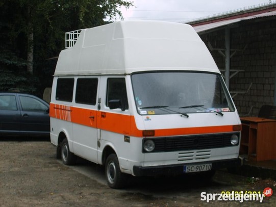

Jest to blaszak coś jak na fotce z załącznika.Fotka zapożyczona z neta i mam nadzieje,że nikt nie będzie miał pretensji.

...no fajna " żaba" :) ...tu z dwójką w kabinie na pewno nie będzie problemu, w dubelkabinie jest taka opcja...czyli buda musi mieć homologację
