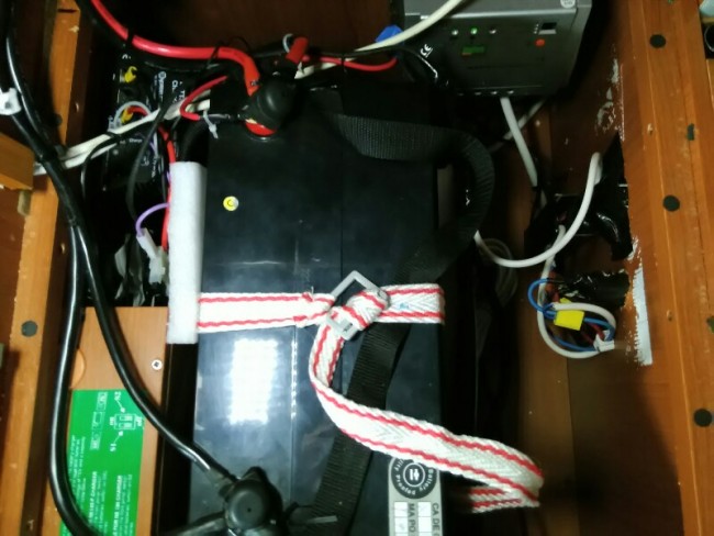

CD.. Mówicie, że innym EB wywaliło? A njie ładowarkę? Czy obwód sterowania ładowarką? np w w EB?
Jako laik laicki staram się przeanalizować dziwne drogi prądów nadarzyńskich, ao synpsach swych nie wspomnę.
Ps edit bo piszę na g... nie w kamperze m
Wojtuś wyjmować ładowarkę? Czy wypiąć sterowanie? Jak wiesz matka natura mnie obarzyła chęcią/umiejętnością grzebania.... :bigok
Plik ściągnięto 31 raz(y) 102,5 KB
Plik ściągnięto 29 raz(y) 60,52 KB

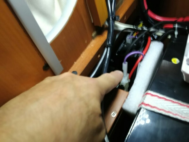

Do ładowarki dochdzą kable fioletowy? - charge i siwy Line. Na fioletowym jest cały bezpuecznik.
Nie chce mi się uruchamiaćopikładów wiedzy goglowskiej, czyli wyważać otwartych drzwi.
Czy EB mam cały? A innym wywaliło?
te piny to są od :dupa strony. sprawdzić zwarcie na nich...... EUREKA :mrgreen: To wtyk u mnie komputerowy idę upied... lić kabel zasilający kompa mam takich od cholery :bukiet:
ps. miernik napięcia miernikiem. Gość mi mierzył na pidejściu i wyszło mu 230v. Trzeba by jeszcze wiedzieć jak mierzyć. i kto mierzy.
Tu już dyskutowaliśmy, by sprawdzić tzw. fazę w której dziurze siedzi. W tym przypadku nic to nie dało. A miernik mam. Ostatnio kątówki już nie zabrałem.
Plik ściągnięto 24 raz(y) 70,87 KB

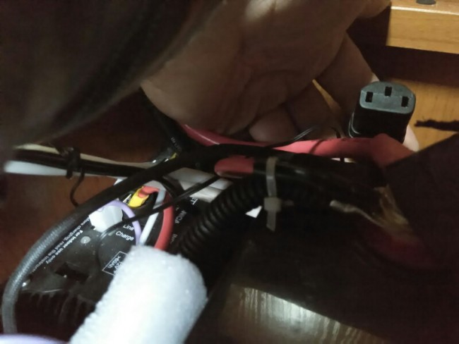

Żebyś za dużo nie szukał, znajdź to ustrojstwo na pokładzie, odepnij z niego wtyczkę 230V i podłącz kampera do słupka. Jak nie wywali bezpiecznika to weź miernik i sprawdź w nim czy te 2 piny z których wypiąłeś wtyczkę są zwarte. Powinny być!!!!
U mnie trzy piny i jest zzwarte pomiędzy środkowym a np lewym... Line?
Jestem podpięty lecz rozłączony z ładowarką Wszystko chodzi.
Alleluja dobrze że dałem bezpieczniki na szynie automatyczne po 10 A przed przełcznikiem 230/12 jak i za przetwornicą.
Ten przed zadziałał. ;) Uratował przełącznik 230 z sieci/230 z przetwornicy
Mam zwarcie o ile to zwarcie na pinach E środek L? w ładowarce.
Korci mnie by jej zapodać 230 ale na skrajnych pinach :oops:
Chyba jednak czeka mnie upierdliwe odkręcanie czterech śubek by wydobyć edit : ładowarkę. Trzy dałbym radę czwarta bez wyjęcia akumulatora nie do ruszenia.
Plik ściągnięto 25 raz(y) 69,7 KB
Ostatnio zmieniony przez Bronek 2017-10-23, 18:37, w całości zmieniany 1 raz
