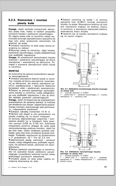

Z książki znalezionej w internecie "Citroen c 25d Peugeot j5d
Plik ściągnięto 758 raz(y) 557,06 KB

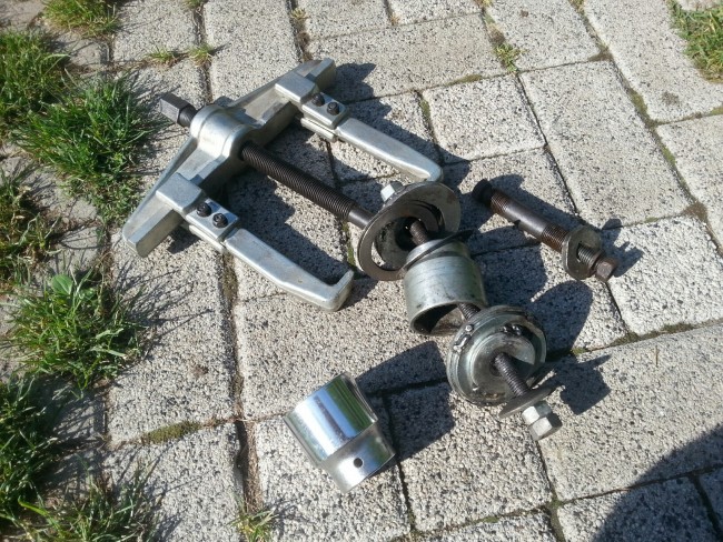

Wymieniłem łożyska samodzielnie, idąc na skruty nawet nie demontowałem zwrotnc. Piasty wycisnąłem, ściągaczem dwuramiennym. Podładki regulacyjne chyba w handlu nieosiągalne wyciąłem z cienkiej blaszki 0,1 mm bo taka grubość była potrzebna. Kłopotliwe było zgromadzenie wszelkich tulei i podkładek potrzebnych do wyprasowania i ponownego wciśnięcia piasty (długa śruba np. M 12).

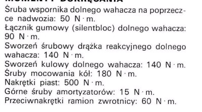

Jutro planuję wydłubać łożyska lewej piasty bo Ducato nie przeszło przeglądu ze względu na zbyt duży luz. Odrobiłem lekcję i wiem że odpowiedni luz osiowy 0,025-0,1mm ustawia się w specjalnym przyrządzie skręcając siłą 10Nm i dobierając odpowiednie podkładki.
Moje zdziwienie wzbudził tylko moment dokręcenia nakrętki przegubu (tej dużej na klucz 41) siłą 50Nm. Trochę mało, ale szukam potwierdzenia.
Chodzi o stare Ducato z roku 91 z łożyskami stożkowymi więc proszę nie pisać o skręcaniu na chama.
