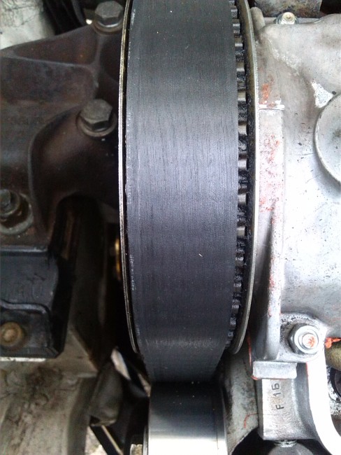

Silnik 2,5D SOFIM 8144.67 75KM
Wymieniałem u "kowali" na wsi w Polsce rozrząd teraz tego mocno żałuję, czy muszę jeszcze raz wymieniać ?
Rozrząd był kupiony komplet Gates z rolkami/paskiem i napinaczem paska + osobno pompa wody FEBI BILSTEIN
Ludzie ci mieli potężne problemy z wymianą tego i popełniali błąd za błędem. (długa historia)
Jednym z błędów było złe założenie dolnej obudowy metalowej rozrządu coś tam tarło więc zmienili,
Opiszę na fotkach i proszę o poradę szczególnie co z łożyskiem i smarem na nim.
Jestem ostro wnerwiony na partaczy i żałuję że nie robiłem samemu z waszą pomocą ale czasu nie było.
Jeszcze pytanko o pompę wody ,-> koło pasowe do którego zgubili śrubę i wkręcili co na złomie znaleźli -> koło pasowe ma 2 śruby z cieńszymi łbami i jedną z większym (cięższą) , czy to przy dużej prędkości obrotowej nie powoduje bicia i zniszczenia pompy.
Na pasku jak widać są starte napisy a nawet już widać na krawędzi tkaninę.
Czy on jest do wymiany, już o nic nie trze namalowałem na nim kredką do oczu żony czy czymś takim znaki i one się nie starły.

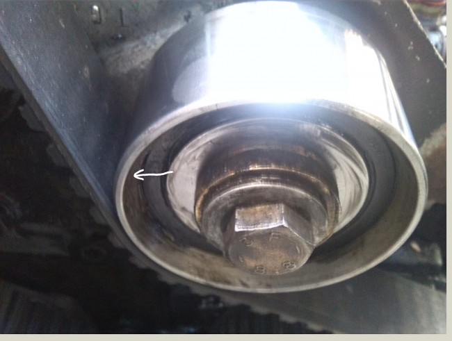

Rolka
Jak widać jest na niej smar, teraz nie wiem czy z niej wyszedł czy też oni go nałożyli
One są dokręcane lekko 40-50Nm a oni dynamometrycznego nie posiadali tylko wielki młot.

Zaoszczędziłeś :haha:
Rolka gówniana, stąd ten smar. Dali Ci najtańsze badziewie :mrgreen:
Ile zapłacileś za robotę?
Pasek nawet jak pracował godzinę, to po zdjęciu do kosza. Drugi raz się nie montuje, no chyba że znajdziesz kowala...

Gewehr napisał/a:
Rolki i pasek ja kupiłem w Włoszech to był komplet Gates taki najbardziej wypasiony z napinaczem, ja tym zrobiłem już z 8tys km, myślałem o tobie bo wiem że znasz te motory na wylot i prócz tego rozrządu byś mi przy okazji powiedział co i jak, ale mi się do wawki nie chciało jechać
Wzięli 300zł na lewo a robił policjant będący na L4 dorabiający z doskoku udając znawcę mechanika (TRAGEDIA) , a z pseudo "dobrym" mechaniorem się pokłóciłem o jego wcześniejsze babole i nie miałem czasu na szukanie innych.

Jak nic nie cieknie, to ja bym jeździł. Zamiast 60 tyś, wymień po 40 i tyle. Pompę i tą śrubę olej. Te pompy są pancerne i na pewno jej to nie przeszkadza.
Jak będziesz chciał zrobić samemu, to pisz mi na pw.
