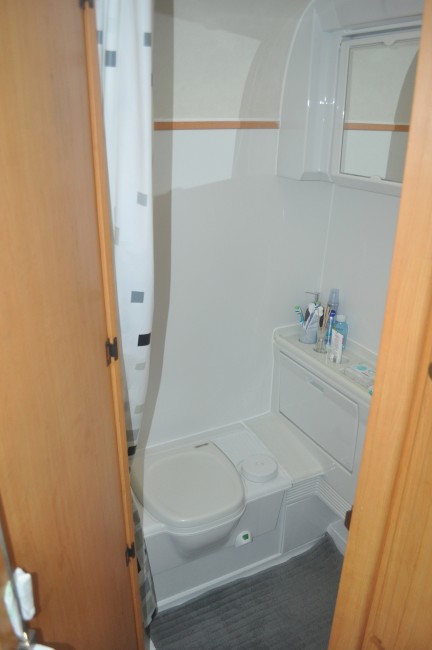

Czy ktoś wie jak zdemontować WC Thetford C3? Muszę naprawić cześć tylnej ściany ale nie wiem jak zdemontować WC. Zasilikowana przez poprzedniego właściciela. Nie widzę żadnych śrub itp. POMOCY!

kasetę wyjmij , w podstawie 4 śruby wkręcane w podłogę , odłączyć wąż i dwa kabelki , ponacinać silikony a cały kibek do góry bo jest jeszcze na takiej listwie przykręcanej do ściany za plecami jak siedzisz na tronie ... 15 min i kibel na stole |

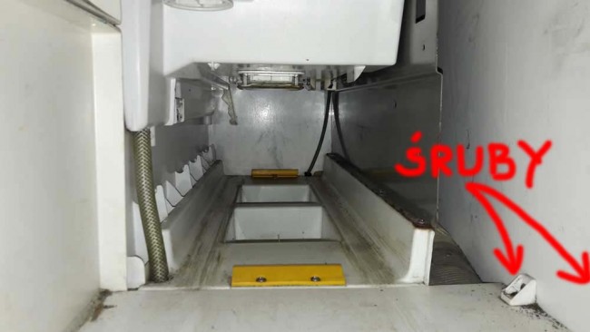

Zrobiłem zdjęcie. Śruby o których mówiłeś to te na żółtej ramce, czy te w zagłębieniu?

chłopie , jak zaczynasz zadawać takie pytania to TY się nei zabieraj za to bo zwyczajnie spierd....sz i będziesz miał dodatkowe koszta , po co ?
odkręć sobie taka jedna przy żółtej płytce i sam dojdziesz do wniosku ,że to nie jest trudne wykumać ale jak tego nie zrobiłeś to nie brnij dalej , trzeba mieć zacięcie i pojęcie , Ty nie masz .

| Adam , święta , podpowiedz koledze co ma odkręcić a jak będzie w Twojej okolicy pewnie ci piwo postawi , przecież tam jest tylko 6 wkrętów jak wszystkie odkręci to o dwa za dużo ale się nic nie stanie . |

Adam ,jak zawsze szczery do bólu,ale moze w ramach promocji swiatecznej pokierujemy kolege-te sruby sa w głębi,w tych zaglebieniach,w ktorych przewozi sie plyny do toalety.Potem idz z nozykiem do tapet a najlepiej samym ostrzem i przetnij wszystkie silikony.jak bedziesz te sruby mial odkrecone i silikony wyciete to wsadz lape w otwor kibla ,zlap go i pociagnij cala toalete w gore ,powinna puscic |

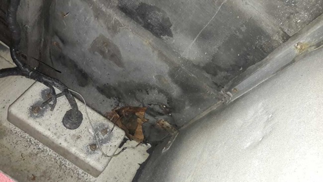

| Tak dla wyjaśnienia sytuacji mógłbyś zobrazować to uszkodzenie tylnej ściany która natchnęła do demontażu kibla , jedna fotka powie wszystko . |

| BIORCA napisał/a: | | Tak dla wyjaśnienia sytuacji mógłbyś zobrazować to uszkodzenie tylnej ściany która natchnęła do demontażu kibla , jedna fotka powie wszystko . |
Uszkodzenia nie widać gołym okiem. Jeśli natomiast nacisnę ręką tylną ścianę w okolicach WC ściana ugina się. Przy samej listwie narożnej. Jeśli położę się pod autem to dokładnie w rogu pod WC mam sypiącą się sklejkę. Nie duży fragment -około 15 cm x 15 cm. Chcę zdjąć WC aby go odświeżyć i jednocześnie odsłonić tylną ścianę aby zrewidować moje podejrzenia. Mój LMC był bity w Niemczech i tam wyremontowany 3 lata temu. Zrobili to nie dokładnie według mnie. Widać od spodu że już to naprawiali ale gdzieś dalej sączy się woda i znowu trzeba poprawić.

| Nie ruszałbym kibla na samym początku tej naprawy , silikony dobrze wygladają więc po co marnowac niepotrzebnie czas , byc może bedzie to konieczne ale proponuje Ci na początek wyciać od dołu prostokąt pozostawiając wykładzinę i podejrzeć tylna ścianę od dołu ... wtedy zdecydować czy wyjęcie i demolka kibla jest konieczna . wstawienie takiej części podłogi od dołu nie jest problemem . |

Czytasz w moich myślach. Jednak zanim wytnę od spodu otwór inspekcyjny mam możliwość zobaczenia tego miejsca od góry. Jak pisałem wcześniej mój WC jest w głębi. Bliżej mam mały schowek. Podłoga tego schowka ma śruby i je planuję w pierwszej kolejności odkręcić. Wtedy dokładnie zobaczę to miejsce zamoknięcia z góry. Jak widać na załączonym zdjęciu biegnie tam także ruda nadmuchu więc zobaczę co się tam dzieje. Myślę że gdzieś na górze na listwie rogowej jest przeciek, dlatego chcę wyjąć WC i otworzyć ścianę. Ale zrobię wcześniej jak piszesz.
