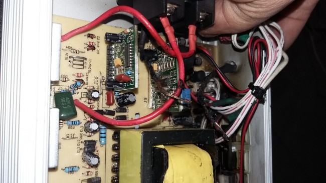

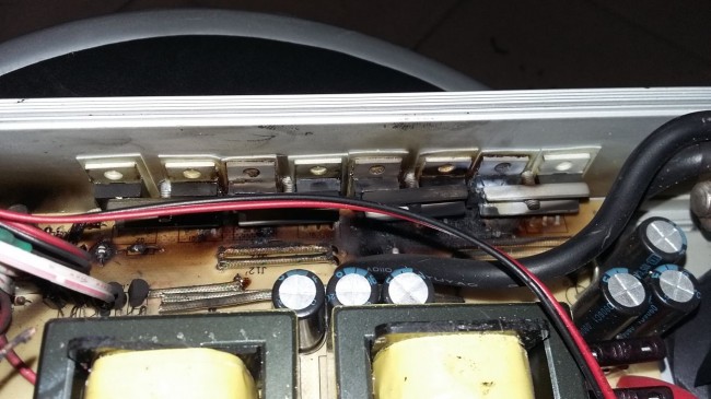

W ramach migania się od przedświątecznych porządków poszedłem dzisiaj pogrzebać przy aucie. Zanim jednak zabrałem się za zaplanowane prace podłączyłem w samochodzie mały grzejniczek olejowy 450W. Uruchomiłem go z przetwornicy, w zasadzie z ciekawości aby zobaczyć jak będzie na niej pracował. Przetwornica 1000/2000W modyfikowany sinus - chińczyk. Trochę pochodziło na przetwornicy, ale żeby nie rozładowywać niepotrzebnie aku podłączyłem auto do napięcia zewnętrznego. Wtedy właśnie zaczęła kopcić mi się przetwornica. Za przełączanie prądu odpowiedzialny jest u mnie przekaźnik PK-2P . Do tej pory sprawdzał się dobrze i nigdy nic podobnego się nie zadziało. Przy okazji zjarał się też ten przekaźnik. Przepaliła się ścieżka druku przy wejściu N z przetwornicy (już naprawiłem - działa dobrze). Jest też drugi przekaźnik z cewką 230V wyłączający przetwornicę po pojawieniu się napięcia ze słupka (rozłącza obwód manualnego włącznika przetwornicy). Wywaliło też bezpiecznik w garażu. W przetwornicy spalił się przewód łączący PE gniazda przetwornicy z jej obudową. Spalił się całkiem, przepalił po środku. Dodatkowo skopciło trochę elektroniki na płytce po stronie gdzie ten przewód podłączony jest do obudowy.
Nie przepalił się żaden bezpiecznik po stronie 12V. Problem pojawił się po stronie wysokiego napięcia. Oczywiście szybko odłączyłem akumulatory i wyłączyłem grzejniczek.
Po odłączeniu przetwornicy posprawdzałem wszystko co mi przyszło do głowy. Wygląda że automatyka działa bez problemu. Nie znalazłem żadnego zwarcia. Nie przypalił się żaden inny przewód przy bezpiecznikach 230V. Nie ma żadnych śladów przypalenia przewodów ochronnych (PE) przy skrzynce czy wtyczkach. Grzejnik też działa, nie wybija bezpieczników.
Nie mam pomysłu co mogło spowodować to spięcie. Wydaje się, że wszystko jest OK.
Muszę teraz kupić jakąś nową przetwornicę i nie chciałbym uwalić kolejnej.
Mam tylko nadzieję, że nie uwaliłem tracera bo odłączyłem aku zapominając, że podłączone są panele. Nie było to wprawdzie na słońcu a w garażu i może to go uratowało. Przekonam się dopiero jak będzie słońce.
Jak mogła być przyczyna? Zwarcie w grzejniczku - raczej nie bo do momentu podłączenia prądu z zewnątrz nie było problemu. Teraz grzejnik też działa dobrze. Przekaźnik PK-2P mógł zrobić jakieś zwarcie? Po zastąpieniu spalonej ścieżki przewodem działa dobrze. Spięcie w przetwornicy? Powinna zostać odłączona od gniazdek i wyłączona "przyciskiem" (drugim przekaźnikiem).
Macie jakiś pomysł co mogło spowodować takie spięcie??? Nie chciałbym żeby to się powtórzyło.
przepalony przewód PE
Plik ściągnięto 33 raz(y) 180,64 KB
przypalona elektronika
Plik ściągnięto 32 raz(y) 174,35 KB

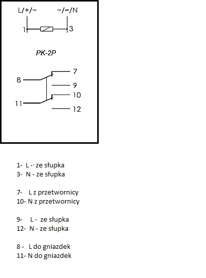

Automatykę robiłem osobiście, do tej pory działała bez zarzutu.
Styki przekaźnika podłączone w sposób opisany na zdjęciu.

Wysłany: 2017-12-24, 00:16
Myślę, że to jednak w jakiś sposób wina tego przekaźnika. Moim zdaniem i tak do wymiany bo jak raz zawiódł to jest niepewny. Rozebrałbym go i zobaczył styki.
Mogło się tak zdarzyć, że włączyłeś prąd ze słupka akurat w momencie szczytu napięcia ze słupka jakieś 400V i szczytu w przeciw fazie z przetwornicy -400V. 800 V mogło zapalić łuk w przekaźniku. Przez przetwornicę musiał popłynąć duży prąd z sieci bo sama sobie nie przepaliłaby swojego przewodu.
Przerobiłbym trochę tą automatykę. W starym kamperze też miałem podobne rozwiązanie z tym, że przekaźnik przełączający zasilanie gniazdek nie był sterowany bezpośrednio ze słupka tylko z tego przekaźnika który odłącza wyłącznik manualny. Przekaźniki mają zwłokę zadziałania i takie szeregowe sterowanie powodowało opóźnienie przełączenia wyjścia. Najpierw przetwornica przestawała pracować a dopiero później zmieniało się źródło zasilania gniazdek. Tu mogło być odwrotnie, najpierw przełączył się przekaźnik na wyjściu a przetwornica przestała działać kilka milisekund później.

Wysłany: 2017-12-24, 00:59
Bronek napisał/a:
Kilka lat bez problemu
Może tu jest klucz sprawy. Ten z Bronkowego opisu i inne jakie oglądałem mają czasy przełączania 0,3 - 10 sekund. Ten co wywalił się ma 6 - 40 milisekund. Takie szybkie przełączenie w niesprzyjających warunkach mogło spowodować pociągniecie łuku wewnątrz przekaźnika. Przetwornica przez łuk dostała napięcie z sieci i się zjarała.
