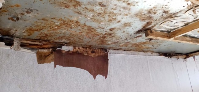

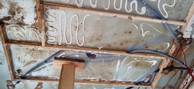

Myślałem, że dam radę bez pisania do Was, ale widzę, że jednak moje umiejętności i wiedza nie jest wystarczająca do rozwiązania problemów, właściwie już odbudowy, mojego zgniłka. Na tapecie mam teraz dach. Stary jest nieco zdziurawiały i rdza go gryzie od środka.
Pierwszym pomysłem była wymiana tego aluminium na laminat. Muszę odbudować wewnętrzną konstrukcję i jak już to zrobię, chciałem zerwać stary dach i położyć 1,5 mm laminatu, podobno jest gdzieś 1,7 mm ale nie mogę znaleźć. Dach byłby z jednego elementu, ładny, gładki.
Ale wyszukiwarka podpowiedziała mi membranę TPO… i zacząłem się zastanawiać.
Pomysł jest więc taki – zostawiam blachę, ale naklejam na nią membranę. Problem jest tylko taki że membrana będzie musiała być łączona (myślę, że przez całą długość dachu na środku. Podobno klei się dobrze nawet w chłodne dni.
Pomyślałem o tym dlatego, że mniej więcej w cenie dachu z laminatu będę mieć rolkę membrany, którą okleję dach, a że ściany też mają mikrodziurki to myślę o oklejeniu również ścian. Boje się tylko tego jak ten materiał wygląda z bliska i czy w ogóle nadaje się na ściany. Ostatecznie będę miał sporo materiału na dach do sprzedania.
Macie doświadczenie z tego rodzaju materiałem?
Poniżej zdjęcia jak wygląda dach od środka.

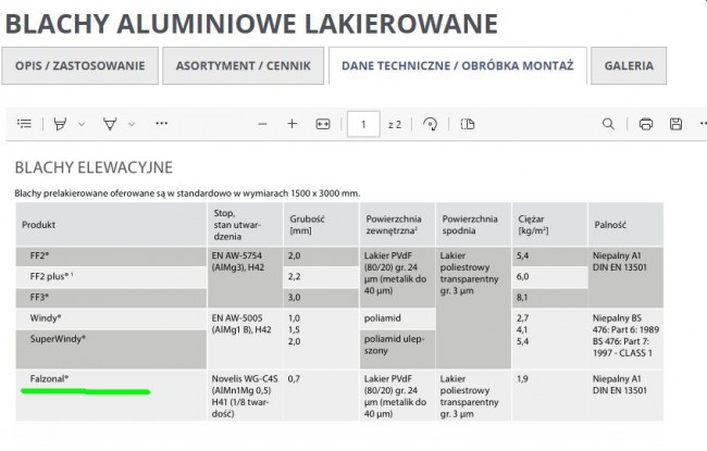

A czy nie lepiej położyć porządną prelakierowaną nową blachę, jest do kupienia za ok 120zł/m2 netto w dużych arkuszach które można połączyć sikaflexem.
Będzie elegancko a nie popaprane jakimiś wynalazkami.
Ja bym tak zrobił ;)
Powodzenia
https://plastics.pl/produkty-katalogi/plyty-z-tworzyw/blachy-aluminiowe-prelakierowane

Blacha i klejenie jej sikaflexem nie przemawia do mnie. Nie mam zaufania do takich łączeń. Membrany TPO są fabrycznie przystosowane do łączenia ich na zakład i mimo, że mój sprzęt to nie jest to co można gdzieś w sieci znaleźć na filmikach, to myślę że da się to ogarnąć. A klejenie tej blachy - wychodzi, że w poprzek kampera, bez dokręcenia tego listwą - jak jest na narożnikach, wydaje mi się nietrwałe.
