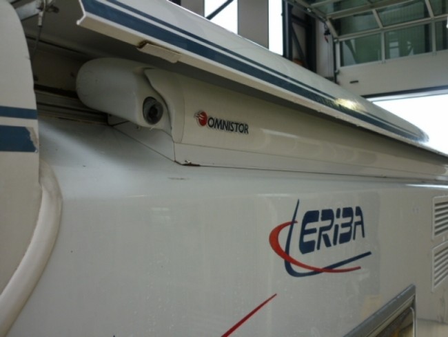

Posiadam hymera eriba z wbudowaną markizą. Markizę zasłania klapa- czy ta klapa ma jakieś zabezpieczenia bo nie mogę jej otworzyć.
Wygrzebałem w necie zdjęcie obrazujące o co mi chodzi

nie chcę wywoływać wilka z lasu...może się tylko zareklamowała.
Często jak się w markizie plastykowy hebelek/blokady połamie nie można markizy rozwinąć.
Tu podobna sytuacja, ale tylko jedna strona nie otwierała: https://www.arbeiten-unte...markise-klemmt/
Normalnie, markiza powinna odblokować jak zaczniesz kręcić pokrętłem ...

izola napisał/a:
Ja mam dokładnie jak na tych fotkach z linku jedna strona trzyma "Omnistor" nie miałem jeszcze czasu dokładnie jej oglądać ale jak ją wreszcie wysunąłem to się okazało że markiza się przesuwa na jeden bok przy składaniu.
Wyregulowałem na śrubkach i się składała/otwierała ale w tych śrubkach skończył się gwint i dalej się zaczęło przesuwać.
Zobaczę czy te plastiki są całe z lilku który wstawiłaś i przetłumaczę sobie to translatorem.

czasami jest własnie tak że materiał się zle zroluje i wtedy może się zaklemować otwieranie
...wtedy delikatnie przy użyciu lekkiego gwałtu w 2-3 osoby staramy się to odblokować - jedna osoba obrabia lekkimi uleżeniami dłoni w ten zrolowany rulon materiału markizy , drugi jest majstrem korby a trzeci najlepiej podtrzymuje i lekko pociąga w odpowiednim kącie i kierunku - ewentualnie odwijającą się markizę...z odrobiną wyczucia i cierpliwości może się udać ;)

z opisu TE nie wiadomo co ma na mysli - czy ten daszek czy tą "klapę" /osłonę przednią markizy .
Jak tą klapę przednią otworzy to się dostanie do mocowania markizy ...i tyle mamy z zabudowania ;)

izola napisał/a:
czyli chodzi o ten "daszek"
Tak. Hymer Eriba niektóre modele mają boczną markizę schowaną pod taką klapę .Która maskuje markizę i powoduje ,że markiza jes całkowicie schowana . Nie wystaje poza obrys karoserii . Miałem kiedyś krótko eribę z czymś takim. U mnie było to na zatrzaskach . Ale pamiętam ,że TOM-MAR miał takie cos dość długo i u niego jakoś inaczej się to otwierało . Zapytaj go na PW.

wreszcie rozsądny wpis...a wszystko zmyliła wstawiona fota bo niby ...
a na focie jest trochę osłony metalowej(a nie klapy) przykręconej do karoserii. :spoko
apropos otwarcie markizy: często też nie mogę jej szybko otworzyć bo korba zawsze gdzieś zostanie zapomniana ...ostatnią uwiązałam na sznurku i działa! :haha:
