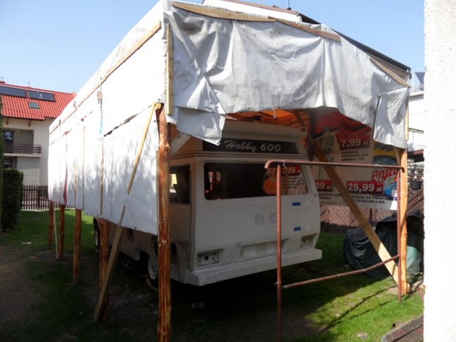

pionier01 - zmajstruj cos takiego "z byle czego" i po sprawie, nawet można trochę ogrzać i masz problem z głowy.
To coś na zdjęciu jest mojego pomysłu i wykonania nie jestem z tego dumny ale spełniło zadanie i " podziw " niektórych kolegów z forum. :haha: :haha: :haha:
wersja do malowania

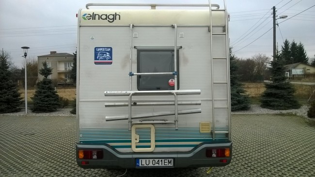

Jak pamiętam naklejałeś naklejkę na przód dachu i tył. Czy ściągałeś listwy boczne na dachu aby przykleić naklejkę czy zostawiłeś listwy i naklejka jest tylko do listw?
Bazyli
Dołączył: 13 Mar 2011
Piwa: 195/186
Skąd: Lublin->BOTANIK
Wysłany: 2018-01-05, 11:31
Nie ściągałbym listew żeby nakleić naklejkę :spoko Naklejka spełnia tylko rolę liftingu wizualnego. Do jej zamontowania trzeba dwie osoby - w tym jedną z doświadczeniem. Jak będziesz chciał pracować na zewnątrz to musi być dobra pogoda i przede wszystkim bez wiatru. Ale jak widać się opłacało :spoko
Dużo zabawy miałem z odbudowaniem loga z tyłu i Marlina z przodu.
