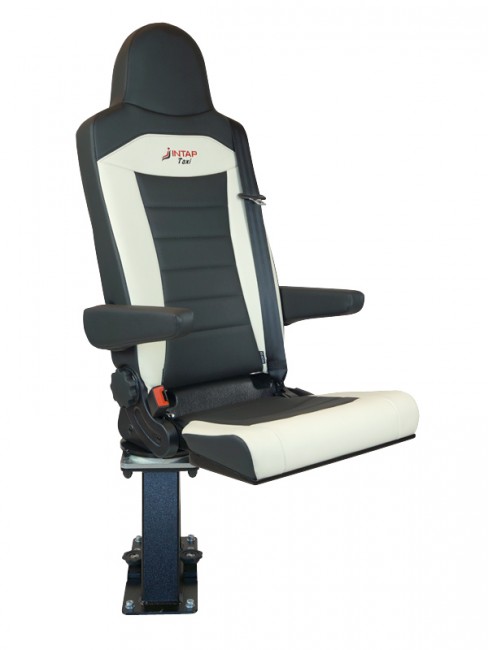

Wydaje mi się, że ten fotel spełniłby Twoje oczekiwania, ale niestety może nie być tani ...

Gregu dzięki, napisałem już do nich z zapytaniem o cenę. Szerokość jest ok, nawet ciut wąskie, jednak widzę wadę, że stopa od fotela jest po lewej stronie (patrząc od przodu) czyli po złożeniu fotel znajduje się akurat na przejściu. Może jest wersja ze stopą po drugiej stronie lub chociaż na środku fotela. Fajny patent, coś by nawet wystrugał hand made, ale to ostateczność, obiecałem rzeczoznawcy, że fotele będą oryginalne.

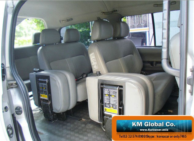

Takie składane fotele ostatniego rzędu były również w Hyundai Starex, z tym, że też nie były wąskie bo kanapa trzyosobowa składała się po połowie na boki.
W nowszych (może w starszych też) są składane drugiego rzędu - idealne dla Ciebie.
