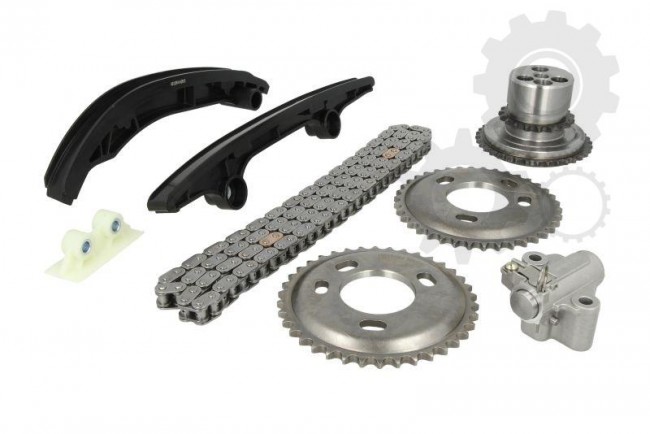

Tytuł wątku jednoznacznie wskazuje na peknięty łańcuch ale czy tak jest w rzeczywistości ???
Nie daję na tą opcję wielu procent .
Jak kupisz inny silnik to rozrząd/ nie tani / musisz z automatu wymienić dla spokojnego snu więc pozostanie tylko podniesienie głowicy i wymiana zaworów w Twoim silniku ... ja bym to robił , tłoki powinny być całe .
możemy obstawiać co się zadziało :)
proponuję że rozleciał się ślizg lub napinacz , w misce olejowej znajdziesz sporo wskazówek .

jak tylko dojedzie to wyciągam i oglądam co tam się stało.

Wysłany: 2018-01-08, 20:31
BIORCA napisał/a:
Flag napisał/a:
Słusznie i popieram. Zajrzeć i stwierdzić za bardzo w kieszeń nie trzepnie, bardziej w zegarek.
Ja obstawiam że coś się popsuło. Wygrywam obligatoryjnie :)
Mam na myśli... hm... śruby/klin koła zębatego na wałku.

Łancuch czy klin - skutki takie same :)
W sobotę będę wyciągał:) w poniedziałek albo zamawiam silnik (już wiem gdzie) albo graty do starego. Do końca przyszłego tyg chce skompletować rzeczy. Przy okazji wymienie sobie zimering na wale napędowym na wyjssciu ze skrzyni ( bo sie poci od zawsze), sprawdze wtryski, dam turbo do regeneracji. Na 2018 mam plan na jakies 2-3 miesiace w aucie :) wiec musi byc tiptop
