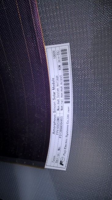

Mogę zakupić takie dwa panele, tylko nie wiem czy się nadadzą, proszę o rady.
Cena około 400 zł.
Plik ściągnięto 49 raz(y) 1,66 MB

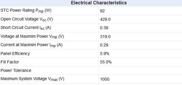

On nie robi przypadkiem 320V?

koder napisał/a:
Dokładnie...
Dane na foto w załączniku:
Plik ściągnięto 3605 raz(y) 49,25 KB

Trudno dostać konsumencki MPPT na 400V. Ja bym kupił i kombinował, ale ja dziwny jestem.

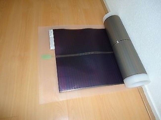

Ten model można rolować. I zrobić sobie z niego markizę.

koder napisał/a:
Roberto napisał/a:
ale jaki sens
Takiej krzywizny jak w zrolowanej markizie chyba nie uzyskasz :-P
A koszty regulatora będą spore :( - nie mówiąc już (jak sam wcześniej zauważyłeś) o dostępności...

Roberto napisał/a:
Plik ściągnięto 26 raz(y) 58,86 KB

Swoją drogą, to parametry ma w sam raz do ładowania trakcyjnej baterii w eNV200.

Ciekawe czy ta rolka ze zdjęcia to maximum możliwości :?: bo w markizie chyba trzeba by było bardziej to ścisnąć, ale to akurat ma najmniejsze znaczenie :-/
Gorsze jest to, że nie bardzo widzę sens takiego rozwiązania w kamperze, ponieważ:
1. Gorzej z parkowaniem na dziko - często nie wolno rozwijać markizy :-P
2. Na kempingach z kolei często są drzewa zacieniające auta.
3. Brak możliwości korzystania podczas jazdy.
Więc gdyby to było jedyne źródło ekoenergii to trochę słabo :(
A dodatkowo koszta oraz kłopotliwość montażu i obsługi elektroniki... :chytry
koder napisał/a:
W tym przypadku już lepiej... :ok
