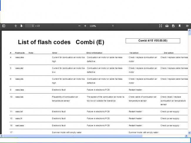

Mam instrukcje ale tam nic o mrugnięciach nie ma.
Chciałbym wiedzieć kiedy i jak sygnalizuje jakieś usterki np słaby aku, brak gazu, zatkany komin itp.
Edit:
Znalazłem takie coś:
https://dealernew.truma.com/downloadcenter/bcl_769_5_9_0_en.pdf
Tu podpowiem, że S/L oznacza Short i Long, chodzi o błyski.
Plik ściągnięto 3153 raz(y) 7,15 KB
Plik ściągnięto 414 raz(y) 117,15 KB

Maxiu, nie o to mi chodziło bo mam instrukcję.
Wczoraj zamknąłem w elektryczny sposób gaz w swojej nowej instalacji i zaczęło mrugać 9x, przerwa, 9x...
Domyślam się ze wskazywało spadek ciśnienia gazu, pomyślałem że inne "spadki' też sygnalizuje ilościami mrugnięć ale chyba jednak się myliłem.
