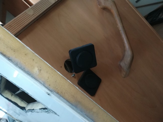

Ponieważ w nowo zakupionym kamperze sporo rzeczy dostałem w kartonach to teraz kombinuję jak to wszystko poskładać. Tak jest min właśnie ze schodkiem elektrycznym , z którego wychodzą cztery kable . Po zdjęciu obudowy widać że dwa są od zasilania silnika a dwa od wyłącznika krańcowego. Na bocznej ścianie w wejściu jest włącznik identyczny jak do oświetlenia. Do całej instalacji dochodzi jeszcze pojedyńczy przewód prawdopodobnie ze stacyjki (nie mogę tego na razie sprawdzić ponieważ samochód jest porozbieranydo malowania). Według poprzedniego właściciela przed rozbiórka wszystko działało prawidłowo . W moim starym kamperze sam założyłem schodek elektryczny z zastosowaniem przełącznika zmienno biegunowego , natomiast ta instalacja przekracza moją „wiedzę elektryczną”.

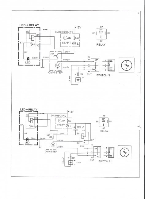

Kwadrat z opisem omnistep to schodek

Dzięki za schematy , z nich wynika że nie jest możliwe żeby taki przełącznik mógł działać ze schodkami.

Włącznik musi mieć trzy pozycje , dół góra i zero.
Może ten obok jest od stopnia.

Ten przełącznik, który masz na zdjęciu ma tylko dwa wejścia, jest więc wyłącznikiem światła ( może do oświetlenia na zewnątrz ). Tak, jak napisał kolega, przełącznik do schodka musi mieć trzecie wejście i ma trzy pozycje. U mnie włącznik schodka jest mniejszy od tego na zdjęciu i prostokątny.

U mnie też z silnika schodka wychodzą 4 kabelki, w takim samym kolorze, jak na zdjęciu. A wyłącznik mam z trzema pozycjami. Normalna pozycja jest na środku. Przy otwieraniu trzeba przytrzymać w jedna stronę, a przy zamykaniu w drugą. Nie potrzeba żadnych dodatkowych przekaźników i kombinacji. Rozwiązanie proste i logiczne. Sądzę, że u kolegi też tak jest, tym bardziej, że na ścianie obok wyłącznika schodka mam dwa wyłączniki światła ( takie, jak na foto ).

Drugi włącznik jest od lampy wewnętrznej .

Zastosowanie schematu który wkleiłem ( z przekaźnikiem) zabezpiecza nas przed odjazdem z wyciągniętym schodkiem :)

Modułu chyba nie ma . Pewnie został rozszabrowany jak wiele innych rzeczy z tego kampera. Została tylko pusta plastikowa puszka za lodówką. Poprowadzę jednak nową instalację . Jedno tylko pytanie. Czy do ww schematu pasują wszystkie przełączniki ? np
