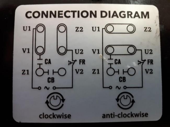

Mam silnik elektryczny 230V
Można zmieniać obroty silnika ale przez zmiane mostków na przyłączu.

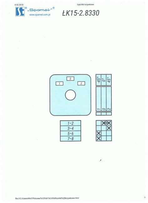

Pokazałem schemat przyłącza w specjalistycznym sklepi i gostek sprzedał włącznik ŁK15-2.8330
Będzie Pan zadowolony
No i dupka
Próbuje i nic mi nie pasi
1. Czy jest możliwość zmiany obrotów kupionym przełącznikiem lub innym?
2. Czy dostałem odpowiedni przełącznik, jak nie to do czegoś się przyda, tylko co kupić :roll:

Jest taka możliwość i to bardzo prosta. Sprawdzę układ styków w katalogach i coś odpowiedniego narysuję.

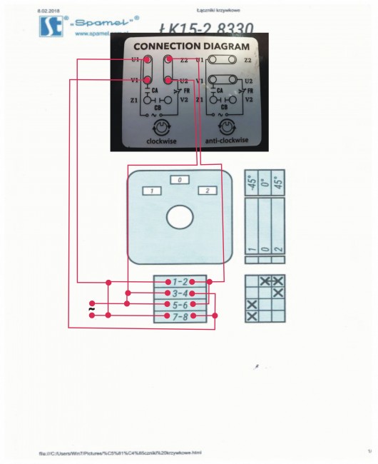

Wysłany: 2018-02-08, 21:30
Można by tak chyba.
