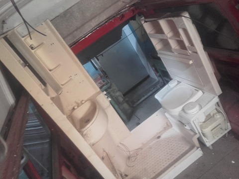

fotka z przymiarki:) jeszcze za łazienką będzie miejsce na stolik i krzesełka przy zamkniętej klapie :)

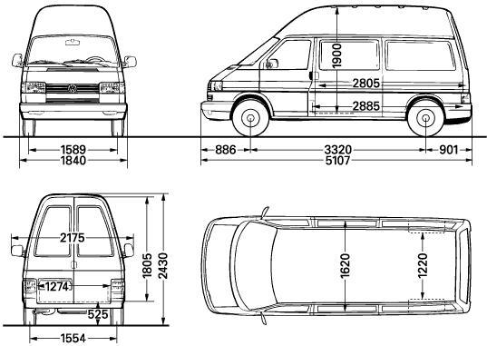

Darek WYSOKOŚĆ kurde wysokość :) stoję teraz w środku i mam do sufitu jakieś 8 cm , wystarczy do spoko życia ale jak bym tam wsadził podwieszane w całości to już lipa . Wysoki T4 jest TYLKO 50 cm wyższy czyli mało by wygodnie używać górne wyro , Ty masz w fordzie sufit wyżej niż 190 cm .

Ok, teraz rozumiem, T4 z tym dachem ma wysokość jaką ma, Nugget 40 cm więcej. No to jest problemik :-P . Sentymentalnie podchodzę bo miałem Multivana T4 Higline 2,5 TDi 151 PS z 2002 roku w skórach i lodówką kompresorową pod siedzeniem, uwielbiałem to auto, kolega prosił żebym sprzedał, furka miała obligatoryjnie u mnie dożywocie :ok . Kombinuje razem z tobą :spoko . Wymiary auta które wkleiłeś to seria, pisałeś że dach jest od wersji long i z przodu zrobiła się mini alkowa, wklej fotki real, plissss

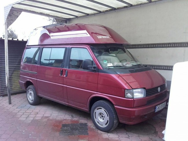

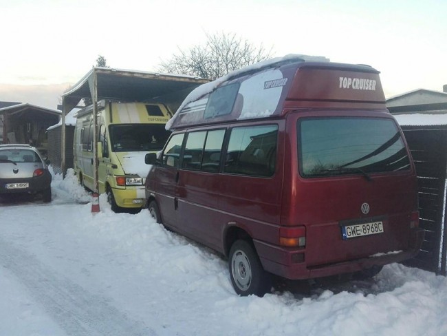

tak to wygląda z zewnątrz , tyłek dachy ściąłem na prosto bo w kiblu bym głową po krawędzi szurał :)
