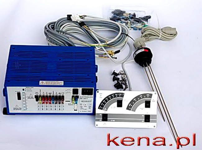

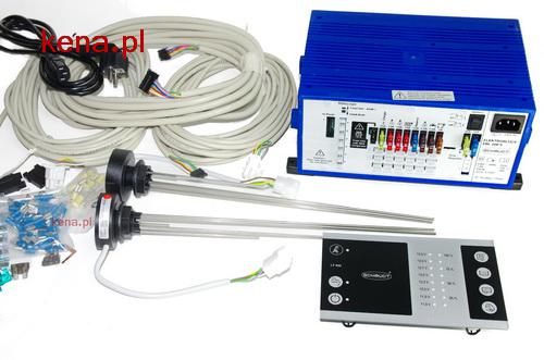

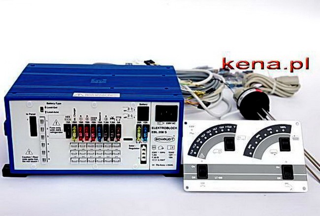

Elektroblok EBL 208
Elektroblok EBL 208-S
Elektroblok EBL 208-S + panel LT 420 + wskaźnik ilości wody czystej oraz wody brudnej w zbiornikach.
Elektroblok jest niezbędnym urządzeniem w każdym kamerze umożliwiającym podłączenie dodatkowego akumulatora (min. 55Ah) do pojazdu. EBL 208 S zawiera moduł baterii (ładowanie 18 A z sieci 230V, charakterystyka ładowania IUoU), zestaw bezpieczników 12V, włączanie pompy wody, przełącznik wyboru dla akumulatorów 6-ogniwowych kwasowo-ołowiowych lub ołowiowo- żelowych , wyłącznik akumulatorów dla wyłączenia w zimie (bez spoczynkowego poboru prądu), monitorowanie akumulatora- odłącza akumulator przy niskim napięciu. Równoległe ładowanie akumulatora części mieszkalnej i akumulatora rozruchowego podczas jazdy. Akumulator rozruchowy jest ładowany po przyłączeniu zasilania 230V prądem ok. 2A.
• Kompletne zasilanie 12V
• Z ładowarką 18A
• Ochrona akumulatora przed głębokim rozładowaniem
• Blok bezpieczników dla zabezpieczenia różnych obwodów 12V
• Możliwe podłączenie lodówki AES (z automatycznym wyborem źródła zasilania)
Panel LT420 pokazuje stan akumulatorów 1 i 2, poziom w zbiornikach wodny czystej i brudnej. Ma wyłącznik OFF dla całego systemu ze wskaźnikiem LED. Wyłącznik pompy. Diody LED wskazują: napięcia akumulatorów, poziom wody czystej lub brudnej, pompa ON / OFF, 12V ON / OFF, 230V dostępny.
W zestawie:
• Elektroblok EBL 208-S
• Panel LT 420
• Sonda do pomiaru zbiornika wody czystej
• Czujniki poziomu za zbiornika ścieków
• Kable i materiały połączeniowe
Waga 3,9 kg.
Wymiary:
Elektroblok EBL 208 S: wys.130 x szer. 275 x 170 mm,
Panel LT 420: szer176 x wys106 mm x 35mm.
Producent: firma Schaudt.

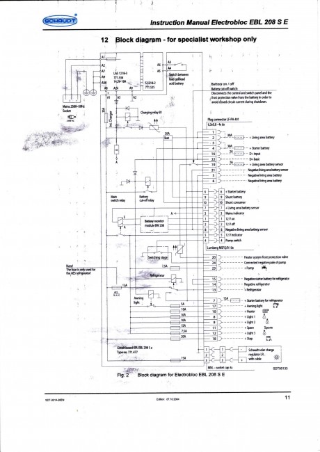

Electrobloc EBL 208 S
Zawiera moduł ładowania akumulatora (18 A, charakterystyka ładowania IUoU), kompletny rozdział 12 V, zabezpieczenie obwodów 12 V oraz dalsze funkcje kontrolne i monitorujące:
Bistable 12V główny przekaźnik przełącznika
Energooszczędny stopień przełączania dla pompy wodnej odpowiedni dla 6-ogniwowych akumulatorów kwasowo-ołowiowych i ołowiowych (wybór za pomocą przełącznika)
Odłącznik akumulatora do wyłączania zimowego (brak zużycia prądu spoczynkowego)
Monitor baterii do wyłączania odbiorników 12 V w przypadku zbyt niskiego poziomu baterii w salonie.
Podłączenie do kontrolera ładowania słonecznego LR 1218
Wyjścia rozdzielacza 12 V zabezpieczane indywidualnie, częściowo przełączane za pomocą przekaźników. Równoległy ładunek obudowy i akumulatora rozruchowego.
Dostawa wraz z kablem zasilającym. Do pracy wymagany jest panel sterowania z akcesoriami (na przykład nr art. 051635).
Łączna waga wszystkich komponentów: 1,9 kg.
Wymiary (szer. X szer. X gł.) W mm: 130 x 275 x 170.

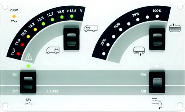

Shudders Panel LT 420
Panel LT 420 pokazuje stan baterii w woltach i poziom 2 zbiorników na wodę.
Przełącznik roboczy pompy, 12 V on / off na panelu. Kontrolka LED podnapięcia akumulatora, pompa, 12 V zał. / Wył. 230 V. W komplecie z akcesoriami przyłączeniowymi i kablem połączeniowym 5 m.
Wymiary (H / W / D w mm): 106/176/35.
https://www.kena.pl/pl/in...d=2749&catId=87
