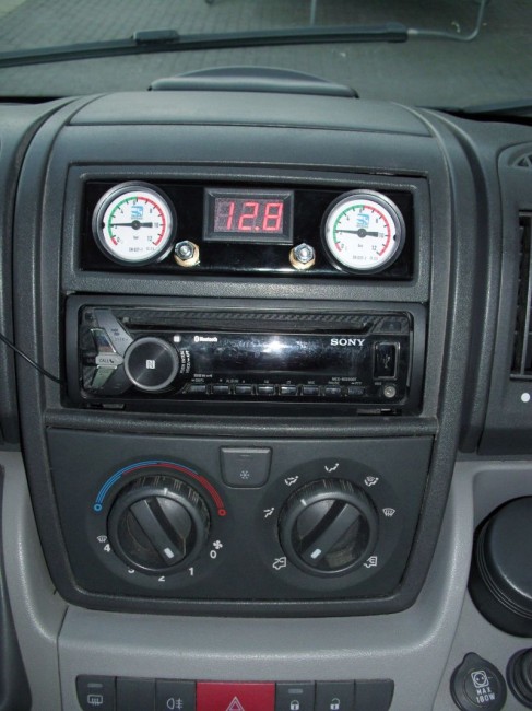

Ja miałem taki zestaw, do takiego montażu, ale wyobraziłem sobie moje lewe kolano przy nagłym hamowaniu i zamontowałem nad radiem, tam miałem wolne miejsce.
Wskaźniki ciśnienia
Plik ściągnięto 18 raz(y) 140,8 KB

Ja mam te z Adama linku, ale w starszym modelu zamontowałem w miejscu popielniczki. I tak nie palę, więc było puste miejsce. Musiałem je lekko przyciąć aby się zmieściły :-P
W niczym nie przeszkadzają.
