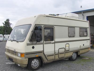

Fiat Tabber 570 2.5 D rok 1992.
Jutro wybieram się na oględzin.
Ma jakieś typowe wady?
Na co zwrócić szczególną uwagę?
Zdjęcie przykładowe.
Plik ściągnięto 7044 raz(y) 18,87 KB

Niewiele informacji w necie o tej zabudowie.
Może ktoś wie.
Czy to prawda że dach jest wykonany z laminatu?

Jeżeli bok laminat to dach raczej też

W tym modelu z laminatu masz wykonany cały przód, tył i dach, boki to blacha ze styropianem i szkieletem drewnianym. Zwróć szczególną uwagę od środka na szczelność ramy okien po obu stronach i najważniejsze: ta górna listwa nad oknem która idzie przez całą długość auta po obu stronach - ona jest wąska a pod nią blacha jest na niecałe 2cm zakładki.. Powodzenia!

Silny W Tabbercie jest to nie możliwe! Ściany gniją, dach nigdy, bo tam nie ma co gnić.

Co jest wadą ... jest to już auto ponad 25 letnie więc skontrolować trzeba wszelkie połączenia blachy ścian z laminatem - i jeżeli już myślisz o zakupie to licz się z tym, że trzeba myśleć o malowaniu - nie w celu poprawy estetyki ale żeby zatkać wszelkie mikro dziurki które powstały na pewno jednak nie są widoczne na pierwszy rzut oka (taka przypadłość starej alublachy pokrytej tkz. rybią łuską. ) - stąd też moja decyzja co do malowania.
Mój egzemplarz jest jednak w dobrej kondycji mechanicznej, ma zdrowe podwozie, napęd, i wszystko na pokładzie sprawne. Plusem jest też to, że szybę czołową idzie przypasować z jednego z modeli mercedesa angażując co prawda nieco pracy jednak nie są to grube tysiące złotych...
Dach, przód, tył to największy atut FFB ... to bardzo gruby laminat z wklejonymi kątownikami co daje silną konstrukcję - podejrzewam, że jakby ściany wypchnąć to i tak wszystko trzymałoby się kupy... o łatwości napraw laminatu nie będę już mówił - np. na filmie widoczne dziury w dachu po bakiście zakleiłem żywicą - i tu nie ma co oszczędzać i wybierać żywicę epoksydową.
Tabbert na fiacie to także ekonomia - rzadko te auta palą więcej niż 9-10 l /100km...
Plusem kolejnym niewątpliwym jest stawka OC ;) - w tej chwili płacę 280 zł bo auto ma pow.25 lat...
Minusem jest to, że powoli zaczyna brakować części jak i fachowców do takich aut... skrzynia biegów - jest jak czytam problemem. Z własnego doświadczenia wiem, że nie łatwo dostać wentylator nawiewu ...
Auto przed zakupem trzeba dobrze obadać...sprawdzić sprzęty oraz podwozie.
Jak trafisz na zadbany (nie musi być w 100% oryginalny) egzemplarz to warto brać bo będzie służył ...
W swoich wyjazdach spotykam różne kampery i wiem, że kamper kamperowi nie równy jednak w podstawie zabawa jest ta sama a może i czasem nie lepsza ;)
