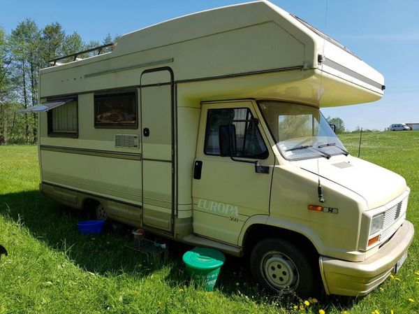

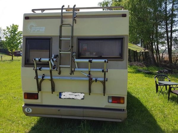

Jeszcze dwa zdjęcia z ogłoszenia:
Plik ściągnięto 12772 raz(y) 62,39 KB
Tył jest zrobiony w tej samej technologii co dach
Plik ściągnięto 12772 raz(y) 101,88 KB

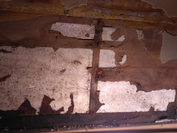

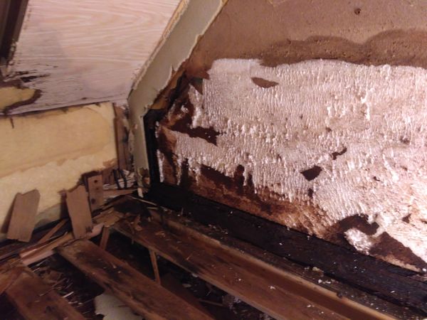

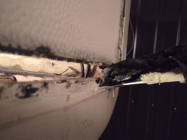

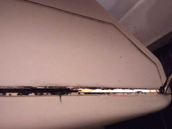

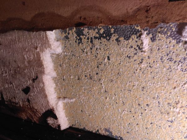

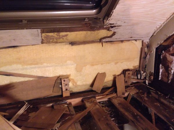

I to by było wszystko z ładnych zdjęć... Teraz alkowa. Główne przecieki to okno czołowe. Poprzedni właściciel miał to w pompie... Woda leciała, wszystko gniło, a on nawet zwykłego silikonu nie wcisnął w szpary. Z alkowy zrobił graciarnię, do której nie zaglądał. Drugi powód zalewania alkowy to wada produkcyjna - za krótka blacha. Nie mogę w to uwierzyć - Germańcy tacy drobiazgowi technicznie,a tu takie partactwo. Najpierw od wewnątrz do dolnego laminatu przykręcili deskę i od zewnątrz wkleili na zawrotną ilość kleju listwę maskującą. Rozwiązanie z góry skazane na porażkę... Aha na na tym wszystkim był naklejony misiowaty materiał - o dziwo suchy w dotyku.
Później zabrałem się za zrywanie styropianu pozornie suchego. Od strony blachy po ściśnięciu pokazywała się woda. Zdjęcia mówią same za siebie.

pasza żeby nie trzymać Cię w napięciu. Zdemontowałem wszystkie okna. Okazało się, że były przykręcane na gumową uszczelkę - miękką, dobrej jakości. Niestety po tych 27latach guma zaczęła się powierzchniowo łuszczyć. Gdy na sucho złożyłem dwie części okna okazało się, że jest między nimi 30mm szerokość montażowa (bez uszczelki). Ściany mają grubość 26mm (blacha alu +styropian + płyta pilśniowa + wodoszczelna "tapeta"). Uszczelka była zaprojektowana na styk. Znowu nie mogę uwierzyć. Czy można zrobić taki błąd konstrukcyjny? Uszczelkę zgniatam palcami bez wysiłku do 2mm. Wydaje się, że to spowodowało przecieki wszystkich okien. To by się w sumie zgadzało bo okno łazienkowe było osadzone w ścianie pogrubionej o 3mm plastikową zabudowę łazienki i tam przecieki były śladowe.
Okna będę wklejał na "gumę do żucia" siki.
