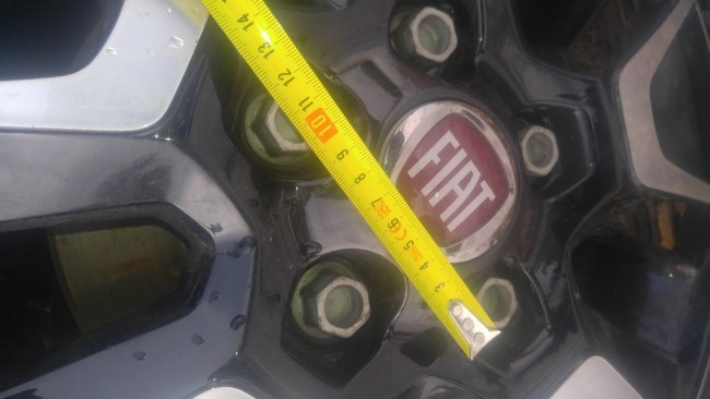

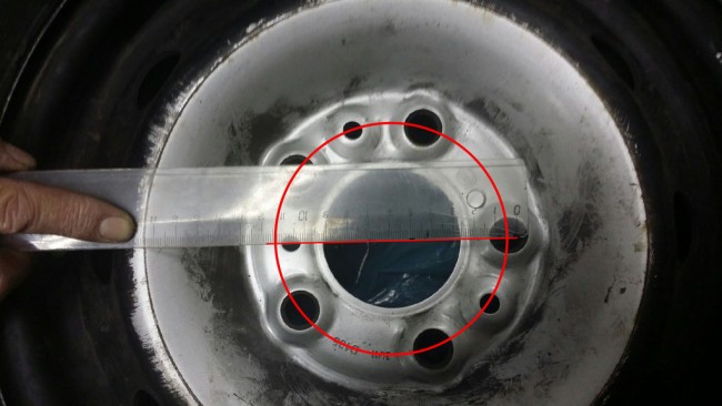

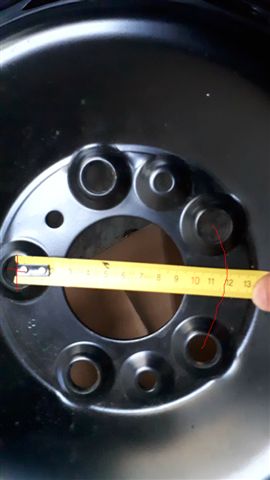

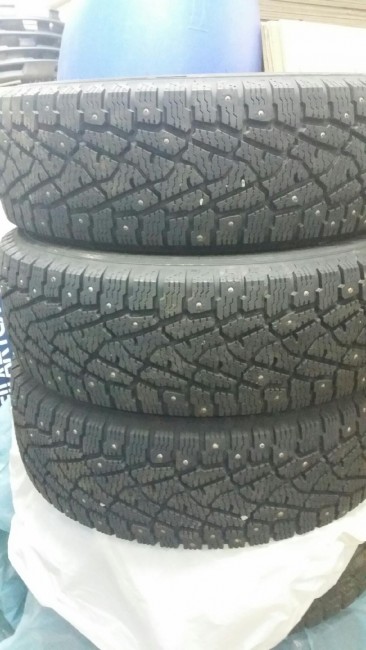

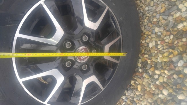

Szanowni Forumowicze!
Witam serdecznie i proszę o pomoc w rozwiązaniu naszego małego problemu.
Otóż wybieramy się trzyosobowym zespołem na kamperową wyprawę do Skandynwaii, w stronę Nordcapp i z powrotem i to już za niecałe dwa tygodnie. Jest zima, i jak wyczytaliśmy na tym wątku:
https://www.camperteam.pl...pic.php?t=20543
konieczne jest wyposażenie kampera w opony z kolcami. Kamper już mamy wynajęty, jarek73 (inicjator wątku powyżej) zgodził się wypożyczyć nam felgi z oponami z kolcami, ale ale... Czy będą one pasować do naszego auta?
Poniżej zamieszczam link do ogłoszenia kampera, którego wynajmujemy:
https://www.olx.pl/oferta...19-IDoirb4.html
Jest to kamper na bazie Fiata Ducato, rocznik 2017, zabudowa Benimar. Poniżej zdjęcia kół przesłane przez właściciela (alufelgi). Ponadto załączam zdjęcia felg stalowych i opon z kolcami, które posiada jarek73. Koła te na pewno pasują do jego kampera, również na bazie Fiata Ducato, rocznik 2013, zabudowa Weinsberg 700DG.
Z mojego research'u wynika, że felgi do Fiatów Ducato mają rozstawy śrub 5x118
lub 5x130. Ze zdjęcia felgi od Jarka wynika chyba raczej rozstaw śrub
5x110 co trochę mnie zaskoczyło. Tak czy siak, ze zdjęć kół "naszego" kampera niestety nie bardzo można odczytać jaki jest rozstaw śrub i czy jest on ten sam. Lepsze zdjęcia będą za 2-3 dni...
Idealnie byłoby, gdyby te koła jednak pasowały, bo to by nam zaoszczędziło kosztów.
Tak więc: może ktoś z szanownych Forumowiczów coś wymyśli?
Pozdrawiam,
Marek

Wysłany: 2018-02-04, 19:07
Alufelga 3
Nieprawidłowy pomiar
Mazur
Robert
Dołączył: 12 Kwi 2012
Piwa: 95/126
Wysłany: 2018-02-04, 19:23
5x110
Co za pytanie ? zobacz co wypożyczasz i porównaj. Wróżki to chyba nie tutaj :( Tym bardziej, że nie widać tych pomiarów. Raz od środka , raz od kraja (alu3.jpg
Alufelga 3), raz od hu. wie skąd (alu2.jpg Alufelga 2) i takie wróżenie z fusów.

MarekW
Dołączył: 04 Lut 2018
Postawił 2 piw(a)
Wysłany: 2018-02-04, 20:31
Według wypożyczalni założone są opony zimowe 225/75 R16. Czyli powinno pasować, jesli rozmiarówka jest taka jak podałeś. Z drugiej strony eler1 twierdzi, że 16" mają rozstawy 130...
A jak mierzycie rozstawy, bo na zdjęciu od jarka73 średnica okręgu, na którym rozstawione są śruby jest ewidentnie mniejsza niż 118mm?

krzlac
Dołączył: 13 Paź 2011
Piwa: 144/6
Skąd: Gowarzewo k/Poznania
Wysłany: 2018-02-05, 16:18
Pomiar tego "118" nie jest taki jednoznaczny, ale przy odrobinie wyobraźni bardzo prosty, nawet linijką. Te czerwone kreski to trzeba sobie właśnie wyobrazić, bo ich nie ma. Pomiar mojego nowego koła 16', które kupiłem zamiast 15'. To zamienniki, oba 5x118 mm.
